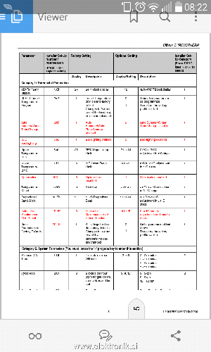

Imam v naslovu omenjeni sobni termostat. Zanima me zakaj se mi termostat vsake toliko vklopi tudi če je temperatura višja od nastavljene?
Prilagam seznam nastavitev:

Regulator verjetno zazna padanje temperature in če je PID, bo odreagiral preden temperatura pade pod nastavljeno.

Zgleda da je res tako. Ker recimo jaz imam nastavljeno vrednost 20 stopinj, trenutna je 20.5 ali pa 21 pa bo vseeno vklopilo. Najbrž za minimalni čas katerega imam nastavljenega na 1minuta. Ali je to za črpalko slabo in je bolje da uštimam na več?
