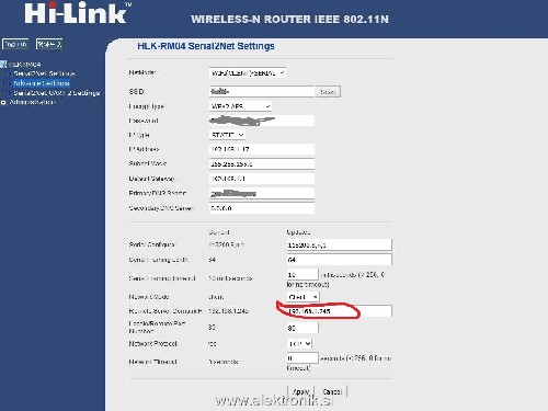

Po nekaj let ležanja modula v predalu sem ga potegnil ven in se malo igram z njim.
Modul sem uspešno povezal na domače omrežje in kot server se odziva.
Problem imam v tem da mi modula nikakor ne uspe uporabiti kot klijenta (WiFi client-serial).
Ne vem kje ga biksam, kar koli vpišem v terminalu ni nobenega odziva.
Dokumentacija je dokaj pomanjkljiva, našel sem samo en primer ki govori o client povezavi ki pravi:
when we are using HLK_RM04 for getting resonse from a purticular URL we can use GET command.
For example,
Instead of
http://192.168.2.101/word_ot/first/index.php?r=Dev/q&i=1&u=1&q=100
we should send
GET /word_ot/first/index.php?r=Dev/q&i=1&u=1&q=100 HTTP/1.1\r\nHost: 192.168.2.101\r\n\r\n\r\n
serially to the HLK_RM04 module so that we will get the proper response.
NOTE: you should not send \r as \ and then r. it should be \r ithself.ie., 0x0d in hex. and for \n it should be 0x0a in hex.
Modul je povezan na omrežje.
Ali ima kdo kaj izkušenj s tem modulom?

Ker je dokumentacija pomanjkljiva in sem imel samo en primer sem se igral s tem primerom.
Očitno da primer ni pravilno dokumentiran, ali pa se moj modul razlikuje od uporabljenega v primeru (na modul se da naložiti tudi Open WRT).
Imam dva modula (eden je starejši in enega novega) in zdaj oba delujeta brez težav.
Primer ki ne deluje:
Pravilen ukaz za HTTP client-a je:
GET 192.168.2.101/word_ot/first/index.php?r=Dev/q&i=1&u=1&q=100 HTTP/1.1\rHost: 192.168.2.101\r\n\r\n\r\n
Pred ukazom "Host" je potrebno poslati samo /r ("CR"), potem ukaz deluje brez težav.
V polje na sliki označeno z rdečo barvo je potrebno vpisati domeno ali IP strežnika.
