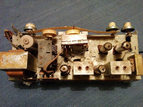

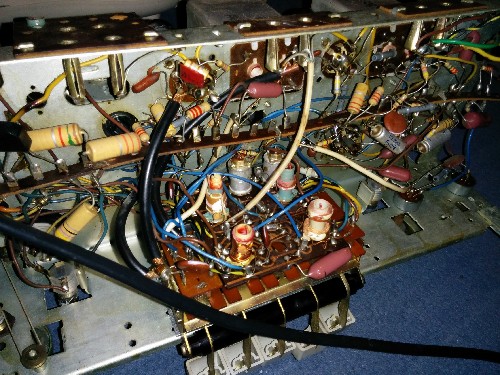

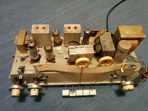

Par dni nazaj sem dobil šasijo neznanega radia. Žal manjka škatla, zvočnik in skala. Sem 99%, da gre za Iskrino zadevo. Radio načeloma deluje, le UKV je popolnoma gluh. Nekaj sem dregal okrog preklopnikov za UKV in parkrat sem dobil nekaj voltov napetosti na elektrolitu ratio detektorja, ter nekaj pokov v zvočniku. Nato sem preklopnik razdrl in ga očistil, po tem pa sicer naredi 100% kontakt ob preklopu, vendar je UKV še kar gluh.
Radio ima lampe: EL84, ECH81, EF89, EABC80, EM84. Usmerniška dioda, tranzistorski ločen tuner za UKV. Na ta tuner dobim 12V, poleg tega ima le antenski vhod in izhod.
Kondenzatorji so vsi rjavi Iskrini, veliko je tudi stirofleksa in keramičnih, videti so vsi OK. Elektroliti so vsi Made in Hungary. Po cca. 2 urah delovanja na SV se je ECH81 odločila za samomor... svetila je vijolično, raje da ne povem kakšni zvoki so prihajali iz zvočnika takrat Smile Vse lampe sem že zamenjal z drugimi, vendar ni bilo razlike pri UKV..
Skratka, potreboval bi shemo, da vidim kje bi lahko bila napaka glede UKV.

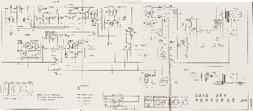

Če komu koristi, sem pripel visokoločljivostno shemo, tuner je pri tej identičen kot pri meni.
Kakšen VF silicijev tranzistor pa najverjetneje ne bi delal?
 Velikost datoteke:  208.2 KB
 Pogledana:  38 krat

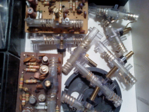

S tuljavami iz tega tunerja pa sem delal UKV tunerje z elektronkami EF92 oziroma CV4015.
Nekaj o tem je tukaj napisano.
