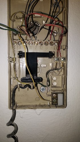

Glede elektrike ni problema, tisto opravim sam, ampak glede samih sistemov se ne spoznam. Na domofonu sem ze gledal za logotip, pa ni aj zaslediti. Bom probal par slik prilimat gor da vidite o cem se gre.
V sami slusalni ni nikjer nobene elektronike, razen seveda zvocnika slusalke, ter zvocnika za zvonec v samem ohuisju domofona, ter seveda tipka za odpiranje vrat, ter tipka ko je domofon polozen na ohisje, da sploh zazvoni-nekaj takega.
Ker Sem polno zaseden z renoviranjem, nisme uspel izmerit kako in kaj je z napetostmi itd..

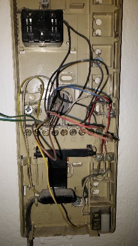

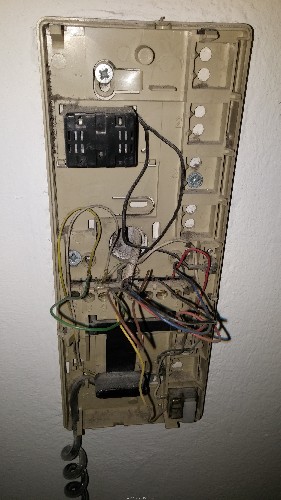

Celo sliko Sem uspel pripet..prej nisem imel dovoljenja Sad
No dodam se kaksno, ce ze gre Smile
 Velikost datoteke:  1.65 MB
 Velikost datoteke:  1.63 MB

Predvidevam da je zelena na kablu ki pride iz stene +, za druge pa en vem trenutno, bom zmeril takoj ko uspem.
