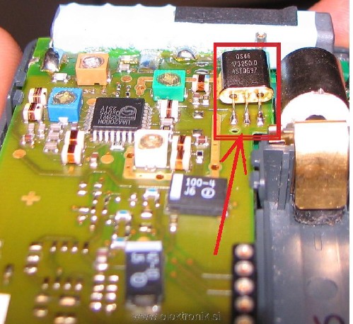

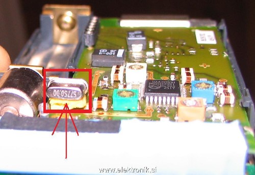

LP, Peter
Govorimo o frekvenci 173,250MHz. Na tej frekvnci se oddaja POCSAG signal. To so sporočila, ki jih sprejemamo gasilci, reševalci na svoje pozivnike.
Če jaz prav razumem iščemo kristal(quartz), ki niha na tretji overtone frekvenci. Torej, če sprejemamo na frekvenci 173,250MHz, potem v pozivniku potrebujemo kristal, ki niha na frekvenci 57.75MHz.
Če nisem kaj "zamutil" iščemo kristal(quartz) frekvence 57.75MHz.
Spodaj prilagam slike kristala v pozivniku o katerem je govora.
 Velikost datoteke:  110.24 KB
 Velikost datoteke:  78.45 KB
Aktiv.: 59.89
PrispevekObjavljeno: Čet Avg 29, 2013 12:23 pm    Naslov sporočila:   Odgovori s citatom
Mislim, da ste malo preveč prepričani, da ta kristal niha na tretjem overtonu.

PrispevekObjavljeno: Čet Avg 29, 2013 12:39 pm    Naslov sporočila:   Odgovori s citatom
se mi zdi, da bo kar na 5th harmoniku; v seriji ima pa še mali trimmer kondenzator za fino štelanje, kot vidim. Probati s 34.65MHz kvarcem ... Rolling Eyes
