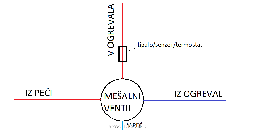

Pri centralnem ogrevanju imamo mešalni ventil. Nima elektro pogona, je ročni. Ima pa možnost nadgradnje z elektro pogonom. Črpalka je na vodu proti ogrevalom.
Sem pristaš čim manj elektronike.
Zanima me ali je možno dobiti/kupiti elektro motor (skupaj z tipalom) za kriljenje mešalnega ventila tako, da bi lahko določal želeno temperaturo na vodu v ogrevala - brez ostalih senzorjev in elektronike. Torej, levo prihaja vroča voda iz peči, desno prihaja povratna voda iz ogreval, mešalni ventil pa poskrbi za nastavljeno temperaturo proti ogrevalom.

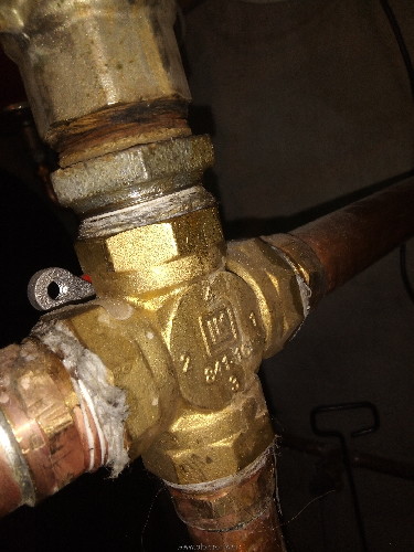

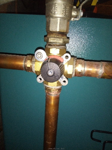

Prilagam sliki mešalnega ventila (levo zgoraj sem naredil provizoriš varovalko, da mi drugi člani družine slučajno ne bi popolnoma zaprli ventila in potem na to pozabili).
Na povezavah pa ne razumem najbolje kaj pomeni dvo ali tro točkovno delovanje.

PrispevekObjavljeno: Sre Apr 21, 2021 9:38 am    Naslov sporočila:   Odgovori s citatom
Odvisno je tudi od tega, če imaš kakšen termostat v uporabi, kako je ostalo krmilje narejeno, kako je izveden vklop črpalke...
Ampak jaz bi na tvojem kupil ACC40 in ga zmontiral. V meniju pa izbereš shemo 1, ki je dovolj približna za ta 4-potni ventil.
Lahko tudi ACC30, če imaš vklop črpalke že rešen kako drugače - ampak za tistih 10€ razlike v ceni, bi vseeno raje vzel ACC40.
Ima tudi COM priklop, za ostala krmiljenja (zato da neko drugo krmiljenje pridobi informacijo o temperaturnem tipalu, ki je priključeno na ta ACC40 pogon)
Jaz sem ga uporabil na našem sistemu, za regulacijo povratka v peč. Nimam 4-potnega ventila kot ti, temveč 3-potnega kot na shemi 1, (kar je boljša rešitev).Po 2 letih sem še vedno zelo zadovoljen - temperatura v celotnem reguliranem sistemu je največ 60°C in je stabilna.
