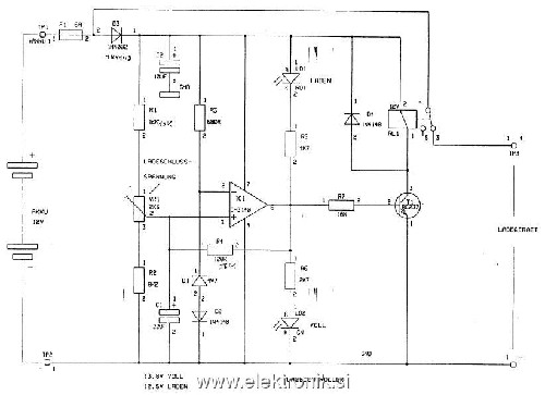

Če že imaš dovolj močan polnilec ga samo še dodelaš z enostavno avtomatiko iz priponke. V tem načrtu je tok polnjenja direktno speljan preko kontaktov releja. Glede na to, da bo šlo v tvojem primeru za cca. 10A bi kontakte releja vezal raje na 220V za polnilec in z njim vključeval samo cca. 0,5A velik tok.
 Velikost datoteke:  44.34 KB

iztok, te lahko samo prosim če mi na kratko opišeš delovanje tega vezja. Če prav zastopim, se polnjenje vklopi, ko napetost na akumulatorju pade na določeno vrednost in nato spet izklopi ob novi vrednosti?

Spodaj ti piše, da pri 12.5V prične polnit, pri 13.8V pa izklopi.

@Martin_Krpan, kot ti je napisal že @ElGrigon vklaplja v omenjenem napetostnem območju.
Izdelana zadeva izgleda takole ... stane pa dobrih 25€.
Dobijo pa se tudi bolj izpopolnjeni polnilci, ki poleg napetosti nadzorujejo tudi temperaturo okolice (odvisnost jakosti polnjenja glede na temperaturo), odklopijo porabnike ob prenizki napetosti akumulatorja, itd.
Temu je primerna tudi cena, ki se giblje od 100€ navzgor.
En primer takega regulatorja polnjenja ... PDF
