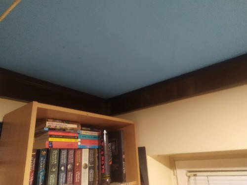

V kot pod strop, pa samo vertikalne cevi v zidu
Vsaka luč, vsaka vtičnica, vsako stikalo ..., svoj kabel v omarico, potem pa v omarici delaš kar hočeš
