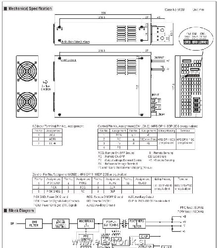

Nekako mi je uspelo sestaviti pomožni vir toka na 12V (100A), tako da sedaj lahko uporabim meanWell-ov napajalnik RSP 3000/48. A sem naletel na težavo, ker nisem 100% prepričan, če pravilno zastopim (navodila - specifikacije)
Če sem imel zvezano kot je bilo ob nakupu ( PV in PS sta kratko sklenjena, -S je povezan na -V, +S pa na +V) mi je nekajkrat celo uspelo, da se je polnilec zagnal, in takrat je deloval z 62,5A. A ker mi ni najbolj všeč, da sem za izklop samo prekinil napajanje (pri 62.5A), sem šel v modifikacijo po navodilih.

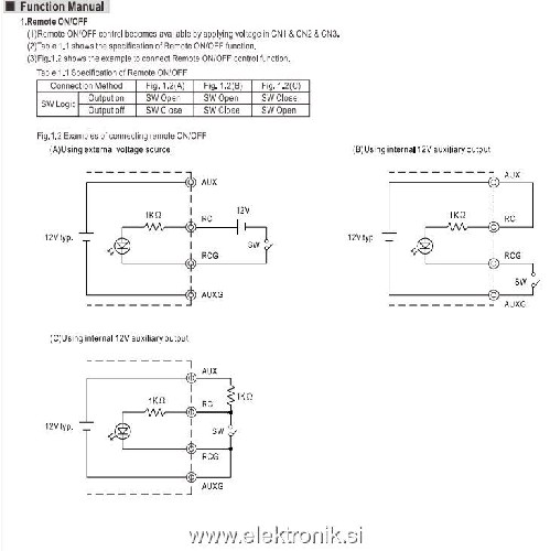

Za remote control On/Off sem zvezal po shemi na sliki 1.2(C) na strani 3. Potem takem, če pravilno razumem, mora biti stikalo sklenjeno, da polnilec obratuje.

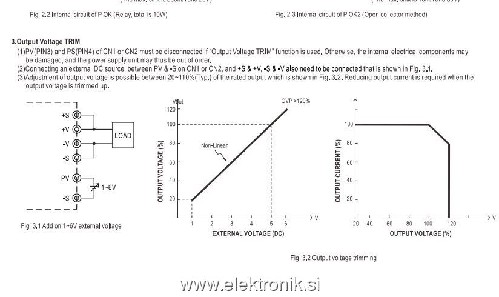

Za regulacijo napetosti (in toka) pa sem v dilemi kaj pomeni odstavek 3. output voltage TRIM in slika 3.1 na strani 4 in kaj pomenijo pini PV, PS, -S, +S
Če sem, zvezal +S na +V in -S na -V, ter na -S priklopil GND zunanjega vira, na PV pa srednji odcep potenciometra, na katerem je bilo zunanjih +5V, se polnilec ne vklopi. In ko sem meril napetost, je na pinu PV dejansko +12V (kot kaže je to izhod). Poskusil sem vse mogoče možnosti s potenciometrom in stikalom, a v nobenem primeru se ni zagnal.
Ne razumem, kako bi naj bi priklopil, da bi polnilec začel delovati. Med -V in +V je 48V.
Imate ideje, kaj naj še poskusim?

Če prav razumem navodila bi moral, ko si uporabil trim (v bistvu regulacijo s potenciometrom), razkleniti tudi PV(pin3) in PS(pin4), ki sta bila tovarniško sklenjena. Če sta ostala sklenjena se je lahko kaj uničilo. Tako piše.
PV(PIN3) and PS(PIN4) of CN1 or CN2 must be shorted if “Output Voltage TRIM” function is not used. Otherwise, the power supply unit will have no output.
PV(PIN3) and PS(PIN4) of CN1 or CN2 must be disconnected if “Output Voltage TRIM” function is used. Otherwise, the internal electrical components may be damaged, and the power supply unit may thus be out of order.

S+/- sta t.i. sense priključka, namenjena točnemu merjenju napetosti na akumulatorju. Pri tako visokih tokovih padec napetosti v kablu namreč ni zanemarljiv.

Kaj pomenijo posamezni pini, piše na strani 3.
Torej PS je referencni izhod (najbrž 5V), PV pa vhod za regulacijo napetosti.
Vklop/izklop tudi jaz enako razumem. Ce LED v optospojniku sveti, je izhod onemogocen.

Vklop in izklop sem naredil po shemi 1.2(A). In deluje.
Glede regulacije napetosti mislim da bo tudi delovalo, saj če sem +5V, ki so na izhodu PV (output voltage external control) priklopil na PS ( Reference voltage terminal) je delovalo s 100%, brez napetotsi na PV pa z 0%. Ko sem poskusil teh 5V deliti z potenciometrom pa mi ni uspelo, saj se je napetost takoj sesedla na 0,2V.
Moram pripraviti res en zunanji neodvisni vir napetosti za to regulacijo.
PS in PV poveži z ampermetrom in poročaj o meritvi.
