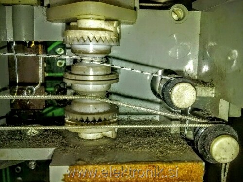

PrispevekObjavljeno: Čet Mar 17, 2016 10:49 pm    Naslov sporočila:  2016 Odgovori s citatom
Je še kje možno kupit to vrvico za skalo. Včasih je bila pakirana po kak meter.

PrispevekObjavljeno: Pet Mar 18, 2016 11:02 am    Naslov sporočila:   Odgovori s citatom
Nekaj ti je lahko odstopim.
