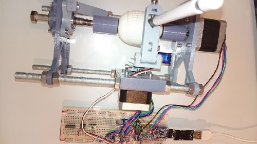

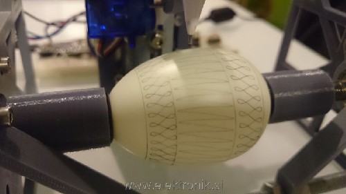

Moj arduino jajcomat je tudi že nekaj časa pripravljen. Osnova je arduino pro mini in dva steper driverja z DRV8825. Uporabljam Inkscape in eggbot plugin.
Tule je firmware
https://github.com/cocktailyogi/EggDuino
tukaj pa mehanika
http://www.thingiverse.com/thing:263668

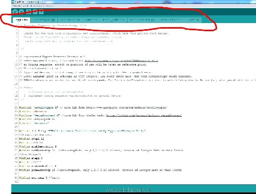

lojz54 je napisal/a:
......Če sem prav razumel naložim samo kodo Egduino. Helper,accell itd. pa ne
Naložiš EggDuino, ostalo se naloži samo, kot lahko vidiš na spodnji sliki.
