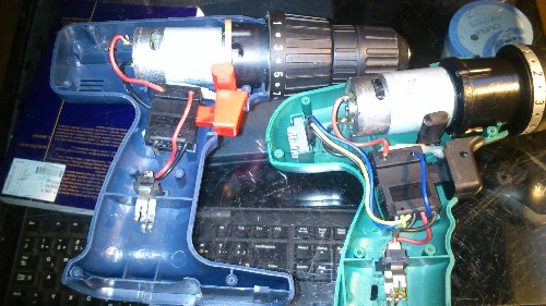

Odprl sem oba vijačnika in prilagam slike. Levo (moder) je 12V ki ima le on/off gumb, desni (zelen) pa je 14.4V, ki lahko prilagaja obrate.
Glede dimenzij bo šlo, pravzaprav je vse enakih dimenzij, le gumb sam je malce večji, vendar ga lahko brez težav obrusim. Po videzu sodeč bi bilo najlažje, da bi enostavno odlotal obe liniji, ki gresta v motor in prilotal liniji iz drugega vijačnika. Oba potenciometra sta 7 - 24V, 16A, sta enakih dimenzij, kar je še bolj zanimivo je, da imata skoraj identične vtiče na identičnih mestih. Je torej tudi potenciometer v levem vrtalniku sposoben prilagajati vrtljaje, le da niso priključili vseh potrebnih delov ?

A ne bi šlo da bi potenciometer iz desnega vijačnika premaknil v levega ? Z desnim nimam kaj početi ker je baterija mrtva in poškodovan motor (izguba navora), lev pa je brezhiben in bi bil veliko bolj uporaben če bi imel kontrolo obratov. Ne bi pa rad česa uničil tako da bi mi prav prišlo kakšno mnenje o tem ali bo vse ok, če desni potenciometer priklopim na levi motor.

Zakaj preprosto ne zamenjaš motorjev, vse ti ostane isto, ne rabiš nič brusiti...
Ker ti dve "mašinci" nista ne vem kakšen hud cenovni razred, bi tačas to hudiča že naredil in vedel iz prve roke. Več kot delati pa že res ne more!
PS: Kako pa naj vemo, ali je v tisti črni škatlici notri "potenciometer" ali ne. Jaz ne vidim skozi. Inštrument, baterijo, pa preizkušaj.

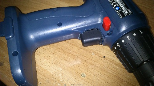

Sem uspešno zamenjal stikalo, sam gumb je sicer večji od originalnega tako da je bilo potrebno odstraniti nekaj plastike z ohišja, vse skupaj izgleda bolj špartansko, ampak deluje pa dobro. Vijačnik je bil prej za vijačenje precej neuporaben, ker je stvar takoj skočila na max obrate.
