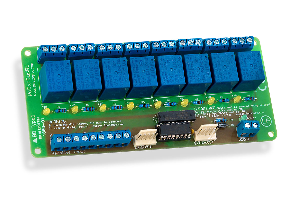

Lahko uporabiš recimo SPI-USB (CP2130) ali I2C-USB (CP2112) pretvornike od Silabs. Seveda ne boš dobil direktno temperature, ampak to potem lahko pretvarjaš na PC strani.
Lahko pa pogledaš tudi pokeys izdelke: https://www.poscope.com/pokeys-devices/PoKeys57U in https://www.poscope.com/pokeys-devices/PoExtBusRE
katere grafično programiraš. Je kot zlaganje lego kock. Prakrat sem jih uporabil in mislim, da bi bili zelo primerni za tvoje potrebe. Imajo tudi API (sam nisem tega nikolu uporabljal), tako, da lahko na PC strani narediš custom aplikacijo. |
