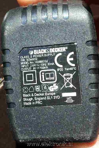

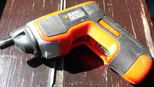

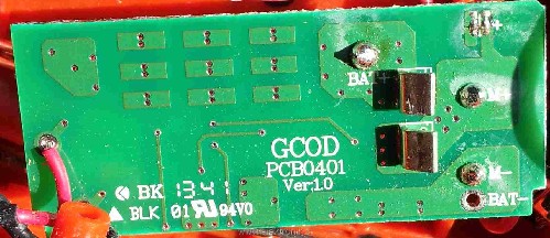

Na baterijskem vijačniku Black & decker KC460LN je crknila elektronika.
Če namesto prazne Li-ion baterije dam polno, vrtalnik deluje.
Če pa je priklopljen na polnilec, se baterija ne polni.
Predvidevam, da je problem v elektroniki.
Na servisu v Grosuplju so mi prijazno povedali, da "Žal za omenjeni vijačnik KC460LN ni rezervnih delov razen polnilnika. Po kodi, ki je na sliki na polnilniku, je polnilec pravi."
Ali se to vezje da popraviti, kajti sam tega ne znam?
Se da kje kupiti kak podoben driver za eno Li-ion baterijo?
Hvala za odgovor.

Jaz bi začel z adapterjem na zgornji sliki ter ga stestiral, če res da toliko toka od sebe.
Dodatno: Z samim vezjem se ne bi preveč ukvarjal razen z kontakti, kar pomeni pregledat slabe spoje, nakriviti ušesca, da pritisnejo na baterijo,...

Največkrat je problem prekinjen kabel med adapterjem in vijačnikom, ali pa poškodba na vtičnici oziroma vtikaču.

Odklopi od baterije in očisti vezje s čopičem in navadnim alkoholom. Kup čudnih lis je po plati, ki lahko delno prevaja in vezje ne polni ali moti nek smd tranzistor/regulator, da bi pravilno deloval.
Spodaj pa lepo še 1x polotaj vse spoje kjer pridejo kabli, saj bunkice niso ravno dober znak (slab/hladen spoj).

Hvala za vse tri nasvete. Sem očistil, polotal, nato pa sem opazil, da je bil priključni kabel za napajanje oplaščen s skrčko. To me je spomnilo na pretekle dogodke, ko so se otroci igrali in odščipnili konektor, ker so najbrž potrebovali napajalnik. Zamenjana sta bila + in -. Sedaj se vijačnik že polni.
