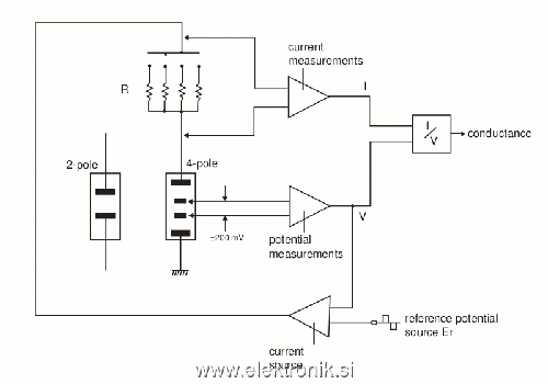

Živjo,
Mar slučajno kdo ve kje bi se dalo dobiti kakšno elektro shemo merilca upornosti oz. prevodnosti, ki uporablja 4-elektrodni sistem? Iščem po googlu, pa so večinoma objavljene samo sheme za dvo-elektrodne sisteme. Iščem dejansko shemo (vključno s seznamom uporabljenih komponent npr. tipi operacijskih ojačevalcev, generatorjem izmenične napetosti, komponente za zajem podatkov, itd.).
Kolikor razumem zadevo, deluje stvar na osnovi tega, da skozi zunanji dve elektrodi spustimo takšen izmeničen tok, da doseže napetost med notranjima elektrodama neko referenčno vrednost. Zanimajo me pa podrobnosti npr. kakšna je ta referenčna napetost, kakšno obliko izmenične napetosti uporabljajo (sinusno, oglato valovno ali kaj drugega), katero frekvenco in kako so potem ojačevalci vezani na merilnem delu oz. na zajemu podatkov (ADC).

Sem napisal, da sem to že vse prebrskal in nisem našel nič uporabnega. Na voljo so le preproste sheme, iz katerih se nič novega ne naučim. Iščem pa kakšno shemo že-izdelanega merilca.
Za primer sem našel tole: http://www.analytical-chemistry.uoc.gr/files/items/6/618/agwgimometria_2.pdf
Zaskrolaj v PDF-ju na stran 10, kjer obstaja nekaj "približno" uporabnega. Narisana je shema s parimi ojačevalci kako mora nekako zgledati izvedba tovrstnega merilca (vezja), manka pa mu kup podrobnosti, ki sem jih opisal v prvem postu. Iščem kakšen dokument, ki ima opisano še kaj več od tega PDF-ja.

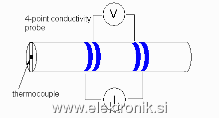

siljo: Se opravičujem, morda sem res pozabil omeniti, da želim meriti prevodnost vodnih raztopin s 4-elektrodno platinasto celico. Merilno območje pa bo od 0 do kakih 100 mS. Zaenkrat območje še ni čisto določeno, vendar pa bodo meritve predvsem v nižjem območju (do 1000 uS). Specifično prevodnost se nato izračuna iz konstante celice, ki bo predvidoma okrog 1.0 cm⁻¹. Itak pa lahko območje prilagodim z zamenjavo parih uporov oz. tako, da spremenim ojačanje na določenih ojačevalcih.
s57bic: Stvar je v tem, da se mi tovrstni pristop zdi nenavaden oz. je zame nekaj novega. Logično bi razmišljal, da bi na zunanje elektrode postavil konstantno napetosz, moral bi pa izmeriti samo napetost na notranjih elektrodah in potem iz nje izračunani upornost... vendar pa zadeva žal ne deluje tako. Kolikor razumem shemo, služi meritev napetosti na notranjima elektrodama le temu, da lahko na zunanjima vzdržujemo konstantni tok - in potem na podlagi *tega* izračunamo upornost. Enosmeren tok žal ne pride v poštev, ker bi tako v raztopini imel elektrolizo.

Elektroda bo radialne izvedbe (glej sliko) v plastičnem ohišju (cevi). Na drugi sliki pa sem zaradi lažje predstave prilepil preprosto skico instrumenta iz tistega PDF dokumenta, ki opisuje tovrstno merjenje. Kolikor vidim, se potem prevodnost izračuna iz napetosti in toka s pomočjo ohmovega zakona...
