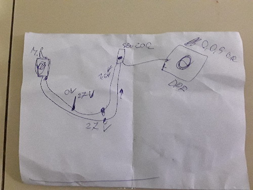

Pozdravljeni, imam tezavo, na katero upam da mi bo znal kdo pomagati. Elektronika na bagru mi pokaze napako na dpf filtru. Ob poizkusanju raznih variant smo ugotovili, da je napetost komunikacije motornega racunalnika in senzorja pritiska dpf filtra 27v.Na drugi strani pa iz senzorja do racunalnika tece tok 1,6v-tu pa se pojavi tezava. Pri omenjenih 1,6v mi javlja 250% stopnjo zabitosti filtra, pri nizji napetosti pa zaznava manjso zabitost. Na kaksen nacin bi lahko prisel to tega, da bi bilo med senzorjem in racunalnikom 0,4 ali o,3v kar bi bilo dovolj, da bi racunalnik mislil da je vse ok?
Za lazje razumevanje prilagam mini delavnisko skico 😁

Ja mislim da varanje elektronike ne bi bilo sretno rešenje na duge staze.Jer takvo rešenje posle ostane kao stalno rešenje i korisnik posle izvesnog vremena zaboravi da kontroliše zaprljanost filtera što može dovesti do nesagledivih posledica.

Če si prav razlagam tvoje vprašanje, je napetost na senzorju 27V, tok pa 1,6A, moralo bi biti pa 27V 0,3-0,4A ?? Tok ima enoto A(mper), napetost pa enoto V(olt). Če so moje domneve pravilne, odlopi senzor in namesto senzorja dodaj upor 68Ohm 20W.

Stopnja zabitosti filtra je računska vrednost večih parametrov.
Ta senzor meri razliko tlaka DPF, ki pa je odvisna od pretoka plinov skozi filter.
Načeloma bi moglo biti brez razlike tlaka (bager samo pod kontaktom) na izhodu senzorja 0,5V (začetni offset) Med delovanjem na prostem teku pa na testerju ne sme biti pritisk večji kot 20 mBar - koliko je to v napetosti pa ne vem (predvidevam da 0,8v).
Stanje 255% me tudi malo skrbi da je to zaradi napake v motornem računalniku ali pa zaradi števca delovnih ur in je potrebna menjava DPF zaradi iztrošenosti.
