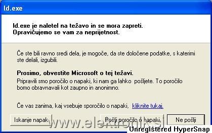

Je, pri meni se C prav trudi, da ga ne vzljubim. Poleg tega se mi Arduino okolje nezanesljivo obnaša. Včasih kar zapre okno sam od sebe, in kar sem nazadnje tipkal je izgubljeno. Prav na posebno težavo se naletel včeraj, in sem popenil od slabe volje, ki se nabira v meni:
Prilagam del kode:
nekaj ukazov je zamaknjenih v desno, tako da jih takoj lociraš. Če so zakomentirati, prevede in dela v redu. Če pa jih vključim v program dobim priloženo okno in ništrc. Sin pravi, da zato, ker imam WIN XP Jaz pa sumim sam Arduino, saj sicer ni težav.

... Sin pravi, da zato, ker imam WIN XP ...
Se bojim, da ima kar prav. Tudi jaz sem imel tako problem, sedaj z Win7 tega ni več.
Tudi meni dela C probleme. d'oh! Sem očitno bil (in sem še!) predolgo v drugih vodah. Whistle
