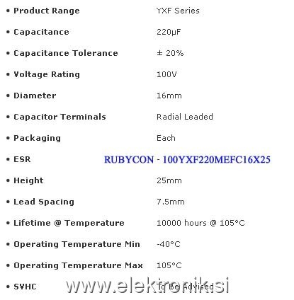

Imam občutek da ne gre za prebijanje VN transformatorja ampak da je oslabel kondenzator C535 (220uF/100V) in se občasno driver TL494 resetira zaradi prevelikega toka, ki gre skozi upor R535.
Popravite me če nisem na pravi poti.

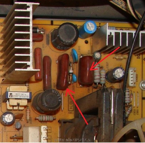

Pri katodnikih se mi je pokanje/iskrenje/sikanje pojavljalo (če že ni bil VN Tr.) na kondenzatorjih reda 1KV in ne na elektrolitih.
Pa še to kot posledica slabega spoja/lota. Največkrat sem polotal vse kontakte na teh velikih keramičnih kondenzatorjih in je bil mir.
Polotaj vse spoje okoli VN dela.
Slika je simbolična iz teme.
