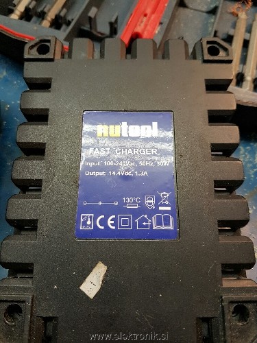

Zdravo,
Odpihnilo mi je Nutool fast charger za baterijsko vrtalko. Sama vrtalka deluje na 14,4V in ternutno pokriva vse moje potrebe zato bi poskušal polnilec popravit (na vezj u je prebil grezt in je odpihnilo procesor v večna lovišča. Na spletu sem neuspešno iskal tak polnilec da bi ga zamenjal, pa sem prišel na idejo, da bi zmontiral drugo vezje znotraj obstoječega ohišja polnilca.
Sedaj pa vprašanje. Na sami bateriji ne piše po kakšni tehnologije je narejena, predvidevam da je NiCd ker je vse skupaj bolj lo cost. Mi lahko kdo pove po kakšni tehnologije je narejena baterija da poskušam najti ustretno polnilno vezje, da ne gem kopat še baterije...
V prilogi tip polnilca

Odpri še baterijo Wink

Na baterijskem packu je običajno nalepka s podatki o napetosti, kapaciteti in tipu celic.
Je pa resnično velika verjetnost, da so celice Ni-Cd (včasih kitajci napišejo tudi NC).
Sicer pa se da to ugotoviti iz teže packa.
Poznaš mogoče tip vrtalnika?

Identičen polnilec, oziroma komplet z vrtalko in baterijo imam tudi jaz.
http://www.elektronik.si/phpBB2/viewtopic.php?t=43744&highlight=nutool
Baterija je Li-ion, 1,3 Ah. Vsebije tudi zaščitno vezje. Pred pol leta sem zamenjal opešane celice z novimi, ki jih tudi uporabljamo pri paličnih mešalnikih (tako da sem dal vsaj neko preverjeno robo noter, mislim da Samsung ali Panasonic, se ne spomnim točno več).
Vendar pa mi je potem crknila račna za glavo - za določanje navora. In mi ne koristi več, ker sem nabavil Boschevo GSR 18. Cool
Vse skupaj ti šenkam, če ti kaj koristi. Wink

To bi bilo pa odlično... Ker namreč polnilca nisem uspel dobit nikjer sama vrtalka pa je izpravna.
Pišem zs...
