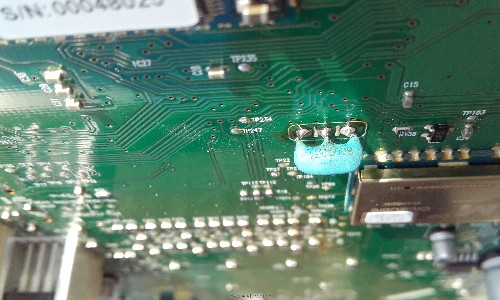

Imam omenjen sesalec kateri mi malce nagaja.Dogaja se sledeče: https://www.youtube.com/watch?v=C-0QVHyN6g4&feature=youtu.be
Na uradnem Samsung servisu so ugotovili da je šla Mainboard...Itak menjava matične je predraga.Zato sem pogooglal in na http://www.robotreviews.com/chat/viewforum.php?f=22 našel podatke o napakah.Ko sem sesalec razdrl se dogaja tole: https://www.youtube.com/watch?v=VwDW8jkM3wc&feature=youtu.be.Na drugi strani je tale element http://i1199.photobucket.com/albums/aa480/fotohostingsebas/Snapbucket/0B125FE6-orig_zpsf7eaa93c.jpg.Kateri element je to?Pri elementu piše 8MHz na drugi strani X1!
Hvala za odgovore

Modra zadeva z 3 nogicami je kvarc z vgrajenimi kondenzatorji.
Glede na en posnetek, se zadeva resetira če se dotakneš pinov (kot izgleda več ali manj poljubnih).
Kvarc z kondenzatorji lahko poizkusiš zamenjati ampak mislim da ne bo pomagalo.
Tule so nekaj zaj., ker ga statika tako enostavno zresetira.
Če imaš srečo je kakšen elektrolit fuč, samo dvomim po videnem.

Hvala za hiter odgovor...iz foruma sem tudi zasledil,da na sami matični obstaja veliko hladnih spojev(dry-joints).Še ena stvar je zanimiva...garancija 2 leti pravkar potekla(2leti 4mesece).
Poskušal bom zamenjati element,me nič ne stane še to probati.
Kje lahko kupim kvarc z vgrajenimi kondenzatorji?

Mislim, da je to 8MHz keramični resonator (3 pin).

Po zamenjavi še vedno isti simptomi...
