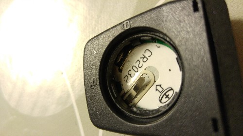

Upam, da sem izbral pravo kategorijo...
Ne kolesarskem senzorju hitrosti mi je nekako uspelo zlomiti jeziček, ki daje kontakt za baterijo CR2032. Kako to popraviti? Se da to zalotat? Upam, da ja, je pa zelo malo prostora. Sem poskušal urediti tako, da sem založil jeziček, vendar kot kaže brez uspeha, ker mi števec senzorja ne prepozna.Prilagam še sliko. Gre za jeziček na vrhu slike. Stati mora pokonci, tako da baterija nanj pritiska z bočne strani.

Tak kontakt se da spajkati, saj je ponavadi belo srebro ali pa vsaj ponikljana ali pokositrana pločevina, kar je spajkljivo. Sicer pa lahko narediš tudi nov jeziček. Uporabi pločevino od posode kakega razredčila. Režeš lahko z običajnimi škarjami, spajka pa se tudi zelo lepo. Le barvo od tiska odstrani, lahko kar z brusnim papirjem. Še lepše se pa spajka pokrovčeka kakega starega globina.
