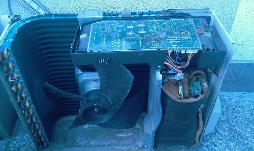

Tako izgleda cela klima, brez ohišja.
Kompresor je priključen na 6 kablov. 3x2.
Grejo pa mislim da trije na njega.
 Velikost datoteke:  526.04 KB

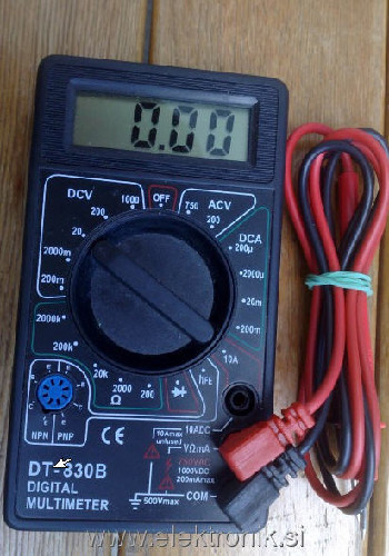

Glede napetosti sem napisal, da se ni slučajno dotaknil vezja ko odpiraš enoto.
Poslikaj še multimeter, da ti lahko napišemo kam preklopit. Ponavadi piše gori 10,100,1k,10k,...

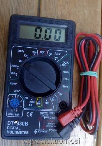

Ne.
Klimo izklopiš iz omrežja, da ni napetosti na njej.
Multimeter daš na območje, ki je na sliki.
Meriš na kablu, ki gre na kompresor. Gre samo en kabel s tremi ali štirimi žilami(z ozemljitvijo). pomeriš vse med sabo. Tri morajo imeti med sabo upornost nekaj OHM, proti četrti ali ozemljitvijo pa neskončno upornost (na multimetru je "1").
Kompresor mora bit v glavnem odklopljen od elektronike in meriš ma strani kompresorja.

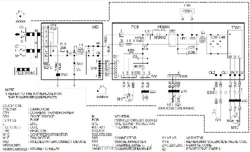

Za lažjo predstavo sem ti pripel shemo zunanje enote.

Naslednja možnost:Napravo ODKLOPI iz napajanja, kratkoskleni (z žico) RJ in ČR vodnik, na shemi je element Q1L (overload protector). Zaženi hlajenje.

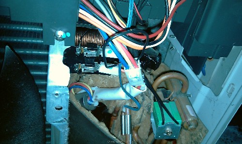

Potem sem zvezal z žičko rjavo in črno, kot na sliki, vendar se je spet ugasnil.
Čeprav se mi zdi, da je delalo malo dalj časa, ampak nisem 100%, mogoče par sekund.
Takole je zgledalo, ko sem zvezal.

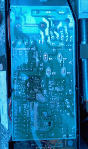

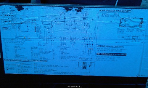

Je pa malo drugačna shema, zato sem slikal še shemo in ploščo.

shema
 Velikost datoteke:  406.03 KB
vezje
 Velikost datoteke:  372.84 KB
