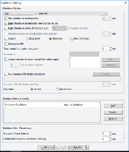

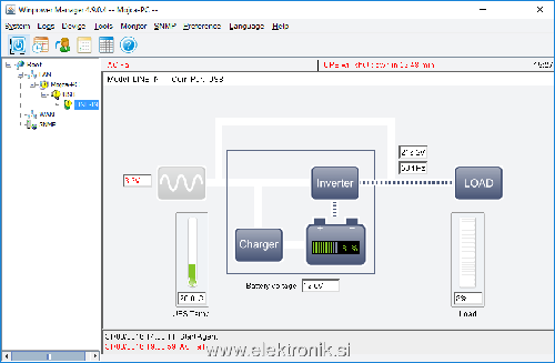

PrispevekObjavljeno: Čet Mar 31, 2016 7:24 pm    Naslov sporočila:   Odgovori s citatom
Evo podatki so sledeči ob izklopu

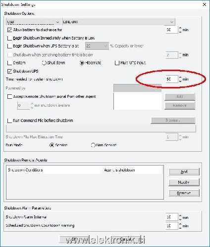

PrispevekObjavljeno: Čet Mar 31, 2016 10:30 pm    Naslov sporočila:   Odgovori s citatom
Obkroženi parameter popravi Smile

PrispevekObjavljeno: Čet Mar 31, 2016 10:41 pm    Naslov sporočila:   Odgovori s citatom
Kaj pa begin shutdown when battery is at ...

Prispevkov: 6735
Aktiv.: 28.41
PrispevekObjavljeno: Čet Mar 31, 2016 10:49 pm    Naslov sporočila:   Odgovori s citatom
airwolf je napisal/a:
Seveda, na vsak način bi bilo bolje, da kapaciteto poskuša meriti, kot pa, da mu čas fiksiraš. Ampak sistem, ki rabi eno uro za shutdown tudi nekako ni ravno običajen Confused .

PrispevekObjavljeno: Pet Apr 01, 2016 6:17 am    Naslov sporočila:   Odgovori s citatom
Ta parameter je bil dvignjen iz testnih razlogov da bi UPS deloval 60min vendar ni razlike
Prispevkov: 6735
Aktiv.: 28.41
PrispevekObjavljeno: Pet Apr 01, 2016 6:27 am    Naslov sporočila:   Odgovori s citatom
sberci je napisal/a:
Če je mišljen parameter "Time needed for system shutdown", potem ga nastavi na 5 minut in poskusi.

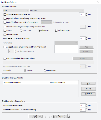

PrispevekObjavljeno: Pet Apr 01, 2016 6:38 am    Naslov sporočila:   Odgovori s citatom
Evo poskusil z sledečimi nastavitvami
Zanimivo je da tudi če izključim biper, je izključen samo da prvega rebuta UPS-a potem pa zopet piska.

PrispevekObjavljeno: Pet Apr 01, 2016 7:07 am    Naslov sporočila:   Odgovori s citatom
Evo poskusil z sledečimi nastavitvami ...
In kakšen je rezultat? Enostavno daš premalo podatkov od sebe, da bi bilo možno bolj zanesljivo iskat težavo.

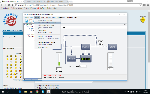

PrispevekObjavljeno: Pet Apr 01, 2016 6:51 pm    Naslov sporočila:   Odgovori s citatom
Rezultat je isti. Ugasne vedno nekje med 5 in 8 minutami.
Navodila sem preletel, mogoče sem kako stvar spregledal.
Katere podatke bi še potreboval?
Prijavim se kot admin in šele potem lahko spreminjam nastavitve, mi je pa čudno da ko v "Divice Control Parameters" dam kljukico da izključim biper, je biper sicer izključen vendar če grem takoj še enkrat pogledat kljukice ni več.
