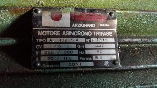

potrebujem pomoč pri zagonu cirkularja, list žage 700, s elektromotorjem 7,5kw V220/380(A 20/11,6).
Elektromotor mi je podaril družinski prijatelj in sem odločil da sestavim circular za žaganje drv (ima polhen k.u...a.c. žaganja s motorko Smile )
Prva stvar preden sem nabavil večino materiala, je bila testiranje motorja, ter za zvezda/trikot.
Motor sem že zvezal, ter ga brez obremenitev uspešno zagnal. V pogonu sem ga pustil le kakšno minute, ugasnil in umaknil motor do nadaljnega.
Danes sem hotel zagnati motor, že postavljen na ogrodje, pogon vezan preko jermenice, ter list 700. Slučajno sem zopet pogledal malo na tablico EM, ter se ustavil, ter pomislek da je možnost da se ta motor pri tej vezavi in nadaljnem delovanju skuril. Nato sem zasledil da z naš omrežni SLO standard naj ne bi bil primeren tak zagon, ampak samo direktno trikot. Pri direktnem zagonu me pa skrbi, da bi zaradi mehanske obremenitve ven zmetalo hišne 25A varovalke. Skrbijo me zagonski amperi, ki naj bi pri tem ElekM poskočilo tudi do 50A ali več....
Nato sem klical družinskega prijatelja, ter ga vprašal kako ga je on uporabljal, ter dejal, da zagon zvezda/trikot, ter brez težav na hišni 16A varovalki. Uporabljal pa ga je za upihovanje v mizarski delavnici.
Mi lahko kdo prosim svetuje ali je moja skrb odveč ali povsem realna? V naprej hvala...

Mislim a je motor 5,5kW in ne 7,5kW. Ampak nisem 100%, Italjani imajo "čudne" - KM in ne kW oznake na starejših motorjih.
Sodim po toku ki ga motor vleče na 380V. 7,5kW vleče okrog 16A.

Na napisni tablici je podatek "CV" -> Cavalli Vapore - to je moč v konjskih silah.

Zanimivo, nisem bil pozoren. Avtomatsko sem se zagledal od samega začetka v št. 7,5. Je jasno sedaj da je 5,5kw.

Če prav vidim, je ta motor primeren samo za vezavo zvezda na 400 V. Za vezavo zvezda-trikot bi na tablici moralo pisati 380/660 V. Navitja v tem motorju so 220 V. V vezavi trikot je na posameznem navitju medfazna napetost (400 V, tok v tej vezavi bo presegel 30 A). Če ga boš tako priklopil, bo motor kmalu spustil dim.

Aha, razumem. Torej prečna, horizontalna vezava s spojnimi ploščicami.
Če prav sklepam, ko izkušneni uporabniki pogledate tablico motorja:
- če ni nobenih znakov zvezde ali trikota je obvezna direktna vezava
- isti način vezave če bi bil samo znak zveda
- če bi bil znak trikot, pa bi potem lahko imel zagon zvezda trikot
Torej, vezal zvezda zagon.
- Bom imel težave pri zagonu 700mm žage? Glede povečanja amperov in podobno zaradi teže? V hiši imamo še stari način varovalk (cca. 50let staro ali več), ter sem že moral klicati elektro, da so odprli omarico s glavnimi varovalkami. Se lahko izgonem težavam na glavni omarici s namestitvijo avtomatskih varovalk med motorjem in elektro omarico? Sej veste kako je s taščo, ki je gazda v hiši, LOL.
- Kako se v praksi pravilno zaganja 3f motorje, recimo 5,5 ali 7,5kw, ki imajo zagon zvezda, ter imajo večje obremenitve? So potrebni frekvenčniki?

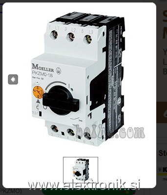

Zaščitno stikalo bom sigurno dal, ne glede kakšno vezavo bom imel.
Bo to stikalo v redu? Ne piše ravno kateri tip je...
 Velikost datoteke:  110.64 KB
 Pogledana:  10 krat
RobiStrom
Prispevkov: 220
Aktiv.: 1.75
PrispevekObjavljeno: Sre Apr 13, 2016 3:37 pm    Naslov sporočila:   Odgovori s citatom
Na sliki je sicer 1,6A, 16A bo pa super.

dejanc
Pridružen-a: Tor 14 Sep 2010 12:26
Prispevkov: 56
Aktiv.: 0.31
PrispevekObjavljeno: Sre Apr 13, 2016 4:26 pm    Naslov sporočila:   Odgovori s citatom
RobiStrom je napisal/a:
Očitno simbolična slika s strani bolhe uporabnike. Hvala.
