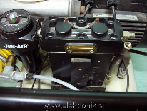

Servisiram kompresor. Menjal bom filtre in očistil ločevalec kondenza.

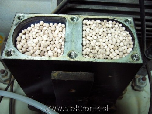

Nisem prepričan, če je to na sliki silika?
Bi prosil za pomoč, kroglice so velike od 3 do 6mm.

Najbrž ne. https://en.wikipedia.org/wiki/Silica_gel

Izgleda bolj kot aluminijev oksid, sicer bolj tehnične kvalitete - jaz v vakuumistiki (za lovljenje oljnih par iz rotacijske črpalke) uporabljam laboratorijsko kvaliteto, ki ima kroglice enake velikosti in je tudi bolj bel.

Enota je priključena za kompresorjem in pred tlačno posodo. Sestavljajo jo trije deli. Najprej je odstranjevalec vode z avtomatskim izpustom. Nato je enota s temi kroglicami na sliki. Enota je iz dveh komor in polovico časa je v uporabi ena komora in nato druga. Cikel traja cca. 4 minute. Kot tretja enota je še fini filter prašnih delcev.
Mogoče je res aluminijev oksid, ampak namen je enak, izločanje vlage.

SolarPlazma, kje nabavljaš aluminijev oksid?
Saj nov mislim, da je bil bolj bel.
Potreboval bi 4 dcl, tako sem vsaj izračunal volumen.

Jaz imam aluminijev oksid še kot dediščino z inštituta in ga še nisem kupoval. Vprašaj pri Mikro Polo ali podobni firmi s kemikalijami.
