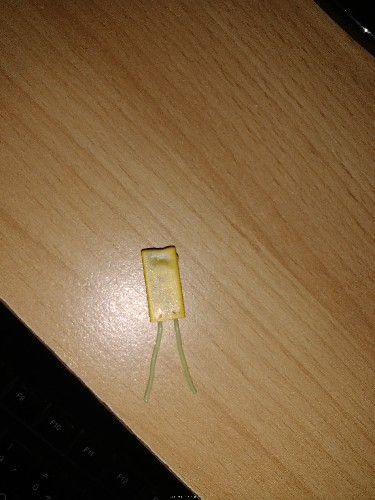

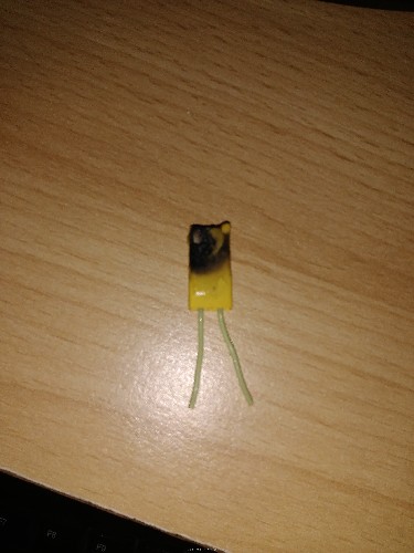

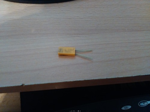

na polnilcu za 12v akumulatorje mi je pregorela ta komponenta (glej priponke), vezana je med začetkom in koncem prvega navitja (230V).
Je komu znano, kaj bi to naj bilo?
Na tem elementu se da razbrati tudi par številk, in sicer: 753 805 L 140C 7470
Hvala in lep pozdrav!

A sicer dela? Verjetno je varistor, ki skrbi za prenapetostno zaščito.

Brez tega nisem probal če dela, je pa pred tem delal brez problema. Koliko pa sedaj gledam po google-u glede varistorja bi to znalo biti to.
Hvala za pomoč!

Če je paralelno z 230V~ navitjem je lahko varistor ali kondenzator, če pa je zaporedno je pa lahko kak termočlen (termistor/termo varovalka itd...).
Sicer pa varistorja takšne odlike še nisem videl, TAKIH pa veliko. Navadno gre varistor v šlus in s seboj v cyber nebesa odnese še kako varovalko, če je pred njim seveda.
Lahko bi bil tudi kak kondenzator.
Poizkusi, če brez tega rumenkota polnilec dela in sporoči.

Dela tudi brez, sem pa odlotal en varistor iz enega starega napajalnika in ga prilotal na polnilec in zadeva tudi deluje

Jaz ti lahko pošljem še "X" folijski kondenzator, pa boš imel oboje, varistor proti prenapetosti in kondenzator proti motnjam. Na ZS mi daj naslov.
