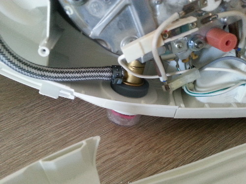

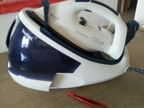

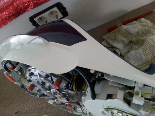

Popravljal sem parni likalnik. Nabralo se je polno vodnega kamna.
Na servisu so mi rekli cca 100€ za popravilo.
Na čistilni žlički je bilo vse polno vodnega kamna. Ni bilo dovoda vode, vse sem očistil, pa še vedno ničesar. Potem pa glej ga zlomka, z malo 1,5mm2 instalacijske zičke sem prebil zamašen dovod za vodo v kotliček.
Para je začela delovati, zmaga!
dovod zamasen, javlja napako
