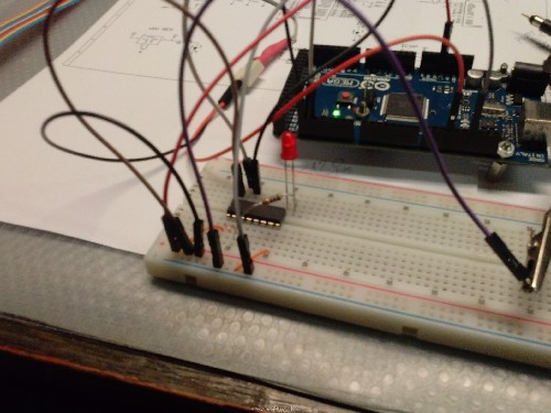

Arduino Mega sem priklopil na PCF8574 - glej sliko
Na pin9 (P4) PCF8574 se dal ledico, da vidim, da dela.
Napisal sem preprost program. Vsako sekundo naj bi in ledica na Arduinu in ledica na PCF8574 spremenila stanje. Hm, pa me ne uboga.
Ledica na Arduinu utriplje,
Ledica na PCf8574 pa zasveti samo prvo sekundo po resetu, nato ostane ugasnjena.
Kaj pravite?
 Velikost datoteke:  1005.37 KB
 Pogledana:  16 krat

Ledica je vezana iz + preko upora na Anodo katoda pa na PCF, ko
bo PCF na "0" ledica sveti?

In tudi sveti, toda samo takoj po resetu, ko void setup postavi pcfporte na 0
Čim pa pridem v void setup in počakam sekundo ledica ugasne in ostane ugasnjena.

unsigned long previousMillis = 0;     // will store last time LED was updated
const long interval = 1000;           // interval at which to blink (milliseconds)
int Sekunde,Minute;
byte Releji = 0;                      // releji na PCF8574A
// rele je vključen, če je odgovarjajoči bit 0!  (Negativno krmiljenje!)
const byte PCF8574= 0X27;          // I2C PCF8574A write addres je od 0X38 do 0x3F
                                                  // I2C PCF8574   write addres je od 0x20 do 0x27
/////////////////////////////////////////// SETUP //////////////////////////////////
void setup() {
  Serial.begin(9600);
  Wire.begin();  // inicializacija Wire, to je potrebno samo enkrat
// sprosti releje na IO EXPANDERJU:
  Wire.beginTransmission(PCF8574);
  Wire.write(Releji);
  Wire.endTransmission();
  pinMode(ledPin, OUTPUT);
////////////////////////////////////////// LOOP ////////////////////////////////////
void loop() {
 unsigned long currentMillis = millis();         // Ali je interval ene sekunde prekel
 if (currentMillis - previousMillis >= interval) {
     previousMillis = currentMillis;              // Da. Nastavimo na sledečo sekundo
     Sekunda();                                   // Kličemo podprogram Sekunda
// set_sleep_mode(SLEEP_MODE_PWR_DOWN);   // sleep mode is set here
////////////////////////////////////////VOID SEKUNDA MINUTA URA /////////////////////////////////
  void Sekunda() {
    // Tukaj kodiramo aktivnosti, ki se morajo odviti vsako sekundo
    ledState = ~ledState ;              // invertiram ledState
    digitalWrite(ledPin, ledState);     // To dela, ledica utripa
    Sekunde++;
    Serial.println(Sekunde);    // dela, izpisuje na Brayv terminal
    // Želim, da utripa ledia na
    Wire.write(Releji);
    Releji =  Releji ^ 0XFF;
Ven sem pobrisal vse #include razen Wire.h, ki je potreben za I2C in programski serial port, ter uporabil strojnega. Mega644 (1284) ima dva serijska porta, torej, zakaj uporabljai programskega?
Pobrisal sem tudi set_sleep_mode(). In zadeva dela tako kot naj bi oz. kot si si zamislil.
V prilogi je I2C scener, ki sem ga pobral iz arduino.cc strani.
