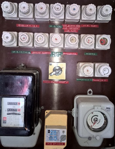

V omarici je fid stikalo. Ne vem pa če je vtičnica pod umivalnikom (ali kjerkoli drugje) varovana s fidom ali če fid sploh deluje ali če je fid stikalo sploh ustrezno!
Tudi jaz mislim, da se to sploh nebi smelo dogajati in mislim, da je z napeljavo/ ozemljitvijo/ fidom nekaj narobe.
Več kot en mesec sem imela hude bolečine v prstih in srce mi je večkrat spuščalo utripe. Ampak za lastnika je to sedaj, ko sem pomivalni stroj izključila iz vtikača in me ne trese več, zaključen primer in se s tem ne ubada več (že prej ni bilo z njegove strani nekega interesa- hja si pač naelektrena).
Ali je sploh varno uporabljati električne aparate v tem stanovanju?
Sem iz Celja. Prilagam slike omarice (ne vem kaj naj bi bilo tisto, kar je v desnem spodnjem kotu, zraven fida).
Hvala za vse vaše odgovore.

.....Prilagam slike omarice (ne vem kaj naj bi bilo tisto, kar je v desnem spodnjem kotu, zraven fida)....
Stikalna tarifirna ura.

PrispevekObjavljeno: Tor Apr 19, 2016 11:24 pm    Naslov sporočila:   Odgovori s citatom
V desnem spodnjem kotu je ura. Določa katero tarifo beleži števec.
Kazalec bi moral vsaj približno kazati zimski čas.

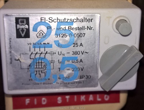

Hmm, števec je iz daljnega leta 1974 (je to glavni števec v hiši, ali tvoj odštevalni?), verjetno sta z FID-om generacija. Tudi če je zvezano tako kot je treba, je precej vprašljivo, če FID sploh še dela, tudi 500 mA diferenčnega toka je zelo dosti (50 mA povprečnega človeka v večini primerov spravi v krtovo deželo).
Čisto za test delovanja FID stikala samega, pritisni tisto tipko zraven katere je oznaka "T". Fid bi moral v trenutku izklopiti. Vklopiš ga tako, da gumb pod tipko zavrtiš v desno. Ampak to je samo test ali fid sploh dela. Če poznaš koga, ki se vsaj nekoliko spozna na elektriko, ali pa si sama toliko tehnični tip, si iz šuko vtikača, kosa dvožilnega kabla, grla za žarnico in 60 W žarnice naredi enostaven tester. Grlo žarnice zvežeš normalno, v šuko vtikaču pa eno žico zvežeš na zaščitni kontakt, drugo pa na enega od močnostnih kontaktov. V grlo privij 60W žarnico in "tester" vključi v vtičnico, ki jo testiraš. Če je narejeno kot je treba, je tak "tester" popolnoma varen za uporabnika.
Če FID ne bo reagiral, obrni šuko vtikač za 180° in ponovi vajo. Čeprav 60W žarnica omejuje tok na 260 mA, bi hladna ob zagonu morala dober 500 mA FID izklopiti. Če se v nobenem položaju vtikača ob vklopu ne zgodi nič, je FID bodisi zanič, odvisno od izvedbe zaščite TN S, ali TN C-S pa slaba ozemljitev (dosti previsoka upornost okvarne zanke) v prvem primeru, ali pa prekinjen (lahko tudi nikoli zvezan) zaščitni vodnik v drugem. Takšna instalacija je zelo nevarna.

Števec na sliki je od stanovanja NAD mano.
MOJ števec oz. od celotne hiše (pod mano so kletni prostori, kurilnica) je zunaj pred hišo.

FID stikalo sem sprobala in dela.
