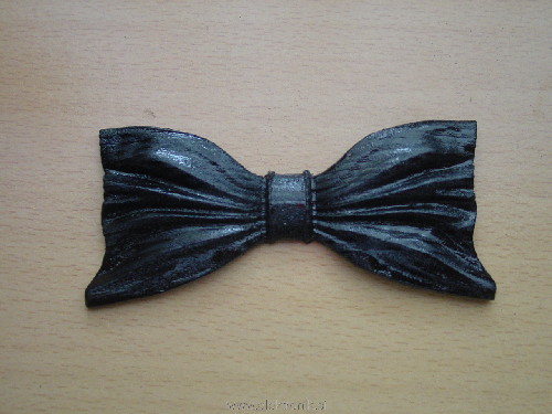

Ker so vse bolj popularni izdelki iz lesa sem izdelal mojo poskusno verzijo lesenega metuljčka.
Pred vsem me zanima ocena dizajna ,vaši predlogi.Dodajte predloge tudi za način pritrditve na srajco.
Predviden je še tekstilni dodatek (trak v različnih barvah)na sredini metuljčka.In pa seveda materjal bo iz tršega lesa.
Testni model je iz smreke in pošprican z črno barvo iz spreja. Seveda je precej kosmat.Sledijo dodelave na osnovi vaših pripomb,zato prosim za konkretne vsebine.

Zanimiva ideja.
Na modo se ne spoznam najbolj, ampak trenutno črna barva povsem zakrije letnice in s tem izdelku odvzame identiteto in poreklo. Lahko bi bil tudi plastičen ali ulit iz mavca, vsaj ponaredki bodo taki.
Malo preglej, katere vrste in barve lesa so dostopne na tržišču.
H krem, bež in oker barvam oblek bi verjetno najbolj pasal "metuljček" iz surovega ali prozorno lakiranega lesa.
Za k oblekam drugih barv pa malo "poeksperimentiraj" s kuhanjem izdelka v barvah za pirhe ali s podobnimi dovolj prosojnimi barvami, da se tekstura lesa ohrani vidna.
Za poskuse lahko barvaš tudi še neobdelane kose lesa, da ne boš metal stran delovnega časa obdelovalnega stroja.
LP, Igor

Saj les lahko obdelaš tudi s peroksidom. S tem ga pobeliš potem ga polužiš z potapljanjem ali pa oblivanjem. Na isti način potem polakiraš. Edin ne vem ali za brušenje laka potem uporabljaš kakšen kolut na stroju za fino brušenje laka. Namreč kosmatost po luženju in kasneje lakiranju je problem, ker vlakna gredo po konci kot pri statični elektriki.
Nimo grede jaz sem ga za sveto obhailo in birmo imel vijolčne barve.

"Muckanje", če boš delal vsaj delno ročno, ne bo problem: po prvem lakiranju pač zadevo ročno pobrusiš in to je to (lak "mucke" naredi trde in se jih lahko odbrusi - ne poskušajte z mano! Wink )
Dela bratranec nekaj podobnega, je imel tudi za lastno poroko svojo leseno kravato Wink
Kot so že povedali pred mano, če se dela lesen izdelek, naj bo tudi videz temu primeren (barvanje itd. naredi zadevo "kitajsko") torej le les oz. mogoče les v kombinaciji še s kakšnim naravnim materialom. Verjetno pa si dal na ogled le 3D printan "sample" glede oblike ...?

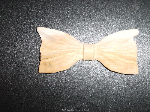

Narejen iz Kleka,brez toniranja in lakiranja.

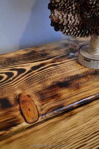

Bolj bo videti lesen, lepse bo, pa da povdaris letnice.
Mislim da se to najlepse naredi z ognjem oz. gorilnikom.

S pravim načinom se to da narediti z ognjem.
@hocancan Poglej še za kakšnimi eksotičnimi vrstami lesa. Meni je tudi všeč naprimer purple heart.
 Velikost datoteke:  85.58 KB
Moja delavnica ni razmetana, je samo taktično urejena.
