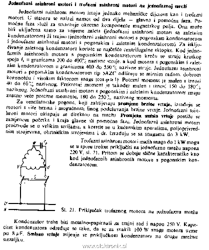

Torej v inštitutu Rade Končar nimajo pojma, v njihovem priročniku namreč tudi piše, da naj bi bila vrednost delovnega kondenzatorja 8 uF na 100W moči.
Če je motor, ki naj bi poganjal to črpalko dimenzioniran na 810 W v trifazni vezavi, potem je v enofazni krepko preobremenjen. In povsem normalno je, če se bolj greje.

To velja za enofazni motor- npr 2.2kW rabi 180uF delovni kondenzator.

Objavljeno: Tor Jun 14, 2016 7:47 pm Naslov sporočila: |
Velja tako za enofazni elektromotor, kot za trifaznega priključenega enofazno.
