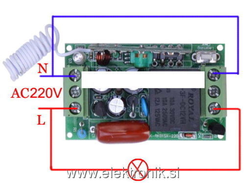

Pred barako sem si zamislil Led reflektorje ki bi jih lahko prižigal na daljinsko upravljanje, kupil vse potrebno, stvar deluje razen z eno manjšo napako, ki je ne razumem.
Spodaj sta linka do LED reflektorja in pa napravice za daljinsko preklaplanje če je potrebna kaka specifična stvar za odgovor.

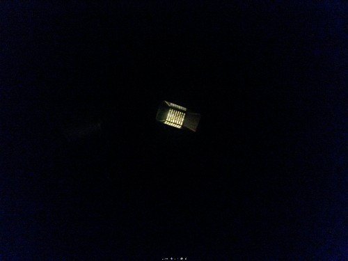

Kot sem rekel stvarca deluje super ampak kot je razvidno na eni izmed slik ko Je reflektor prižgan dela super ko pa preko daljinda ugasnem pa se sicer izklopi vendar ne popolno ampak LED reflektor še zmeraj gori z zelo blago svetlobo ki se jo tekom dneva sploh ni opazilo.
Prosim za predloge in nasvete.
Hvala

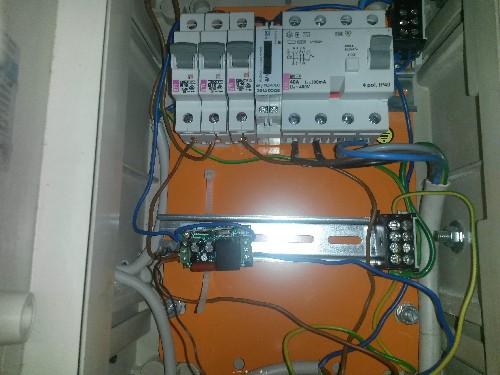

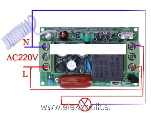

Koliko vidim preklapljaš ničeni vodnik, torej je faza stalno prisotna na reflektorju. V vodniku je tudi ozemlitveni vodnik. Kabel deluje kot kondezator. Torej bi to bil lahko vzrok. Poskusi prekinjati fazni vodnik.

Priložena so bila navodila in sem zvezal točno tako kot je bilo narisano, hvala za nasvet se bomo poigrali. Če prav razumem bi bilo potrebno obrniti fazo in ničelni vodnil?

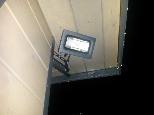

Hvala za odgovore, stvar smo rešli in deluje super.
Napravico smo zvezali po vaših navodilih tako da sedaj prekinja fazni vodnik in čeprav je to jasno samo po sebi sem rabil in sem ob enem hvaležen za vašo pomoč.
