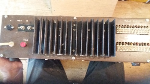

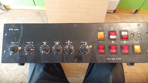

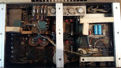

Dobil neznan ojačevalnik, ni mi jasno ali je ojačevalec tovarniški ali domači proizvod, prav tako ni znana moč ojačevalca. Iz slik je razvidno kaj piše na njem in notranjost ojačevalca. Ali mogoče kdo pozna ta ojačevalnik(seveda če je tovarniški proizvod), rad bi vsaj vedel koliko W premore! Hvala in lep pozdrav!

Glede na vrstne kleme za izhode , priklopne doze za vhod , pritrditve hladilnika, pa znotraj en napajalnik na protobordu ti sprašuješ, če je to delal kaka firma?
Po moje bang und olufsen

Hvala za link, ampak po videzu ni nobenega podobnega. Doma imam kar nekaj ojačevalcev ampaknnoben nima na izhodu transformatorjev, sem ga pa pribal vklopit in so šle vse štiri varovalke!

Zvočnikov sploh nisem priključil, sem pa zdaj na internetu našel točen model ojačevalca ki je vgrajen, vezje in vsi elementi so identični, razen izhodnih tranzistorjev, ki so na enem kanalu vgrajeni BDX66C IN BDX67C na načrtu pa so BDX66B IN BDX67B, na drugem kanalu pa so 2N6284 IN MJ11015.
http://www.electronica-pt.com/circuitos/en/audio-amplifiers/audio-amplifier-100w-with-bdx66b-bdx67b
Vgrajen pa je tale predojačevalec
http://www.google.si/url?sa=t&rct=j&q=tca740+circuit&source=web&cd=2&ved=0ahUKEwi-98jA5PDMAhUCaRQKHWlCDwkQFggfMAE&url=http%3A%2F%2Fwww.epanorama.net%2Fsff%2FAudio%2FCircuits%2FPre-Amps%2FDC%2520Controlled%2520Pre-Amp.pdf&usg=AFQjCNEj1ywJCsR8xnKmfRhZhsIksE1fNQ

Glede na slike je res tole bolj doma narejeno. Če so načri pravi, boš kmalu našel napako. Kak skurjen tranzistor, ki so jih menjali ne po načrtih ampak s tistim kar je bilo pri roki.

Podobna končna stopnja je bila objavljena v eni od revij Svet elektronike. Dobro se spomnim teh pregrešno dragih BDX tranzistorjev. Poglej za starejšimi letniki te revije (do leta 2000).
Dodatek: sem pregledal arhiv in v reviji št.6 je bil objavljen 150W ojačevalnik, v št.7 pa 250W ojačevalnik. Revije imaš na netu zastonj.
