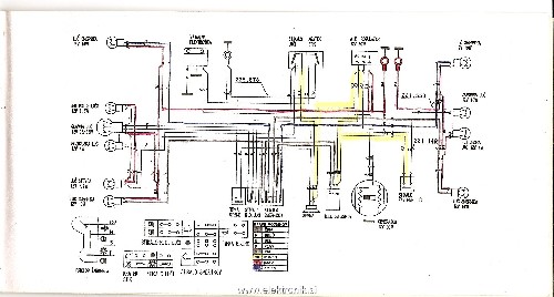

Pozdrav! Very Happy
Zanima me, če ima kdo od uporabnikov tega foruma električno shemo za motor Tomos ATX oz. ve, kje bi jo našel. Preiskal sem že veliko forumov, vendar brez uspeha. Shemo pa nujno potrebujem, saj je dosedanja inštalacija hudo dotrajana in na nekaterih mestih celo čisto uničena oziroma odstranjena. Upam da kdo ima to shemo. =)

Evo.
atx el. shema
 Velikost datoteke:  273.77 KB
 Pogledana:  273 krat
lp Jure

Sheme Tomos mopedov se najbolj ločijo po tem ali gre za 6 ali 12 V elektriko in tako imajo APN, ATX in BT z 12 V elektriko identične sheme. Sheme je zato najti na mnogih spletnih mestih, eden prvih Google zadetkov:
http://tomos-koper.mojforum.si/tomos-koper-about5.html
Seveda pa jih dobiš tudi na tem forumu:
http://www.elektronik.si/phpBB2/viewtopic.php?t=15951&postdays=0&postorder=asc&start=0

Hvala vsem za pomoč in za prilepljene sheme. Sam nisem vedel, da imajo vsi identično napeljavo, ker je bila obstoječa že močno predelana.

Živjo, kakšen kabel pa se uporablja za inštalacijo? Mehka žila, 0,75mm2? Kje se dobi tak kabel? V "železnini" ga nisem zasledil.
Hvala, lp

V vozilih se ponavadi uporabljajo vodniki s tanjšo izolacijo, zaradi lažjega napeljevanja in tanjših zunanjih dimenzij. Oznaka je FLR ali FLR-Y.
Ampak jih boš v maloprodaji težje dobil, pa še dražji bodo kot običajni H-03 oziroma H-05 vodniki. Zato lahko uporabiš kar slednje.
Glede presekov pa imaš 0,75mm^2 dovolj. Za ne-glavne vode bi šlo tudi 0,5mm^2 ampak ti so že manj mehansko trdni.
