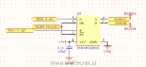

Imam težave z RS485 komunikacijo. Imam tri naprave ki komunicirajo prek te komunikacije. Naprave uporabljajo SN65HVD485E driver. Če imam samo dve napravi priklopljeni na to linijo, komunikacija dela, če pa še dodam tretjo napravo, pa preneha komunicirati.
Z eno napravo pošljem ukaz za pridobitev informacij. To druga naprava sprejme, pojavi se pa težava pri pošiljanju odgovora, kjer sem z osciloskopom preveril nivo signala in je v primeru pošiljanja odgovora, signal nižji. Ta naprava, ki ne more poslati odgovora, uporablja na D, DE in *RE vhodu RS485 driverja 3,3V signale. Po specifikacija čipa, bi to moralo zadostovati za logične nivoje.
Kakšna ideja, kaj bi lahko bil vzrok?

Mislim da je problem: 1/2 Unit Load
http://www.ti.com/lit/ds/symlink/sn65hvd485e.pdf
Vprašanje je kakšno bo max. št. enot na RS485.
Tule je iskalnik:
http://www.ti.com/lsds/ti/interface/rs-485-products.page#
Predlagam da vzameš tak čip, ki podpira 2x število enot.
Razen če gre za poslovno/službeno zadevo potem se zadeve lotiš drugače.
Pozabil dopisati: Lahko je tudi problem v kapacitivnosti med A in B linijo!

Kakšno pa imaš hitrost prenosa? Imaš zaključne upore?

Rt sta 120 ohm,
- baudrate 19200
- dolžina kablov maksimalno 20cm

Za tako hitrost uporabi SN65HVD3082. Ne rabiš zaključnih uporov, poraba je precej manjša in vse težave bodo izginile.

Sem ugotovil težavo. Master ostaja v oddajnem načinu. Na PCB je prekinjena linija med DE in RE, tako mi je sprejemni način vredu preklapljalo, oddajnega pa ni izklopilo. Je pa zanimivo, da je 2 leti delalo, ampak zgleda da čisto na meji in se je ta napaka komaj zdaj pokazala.
Hvala vsem za nasvete.

Še en namig:
Jaz, potem ko preklopim čip na oddajo (DE ~RE high)
počakam nekaj milisekund predno grem oddajat vsebino. Se je izkazalo dobro, manj napak.
