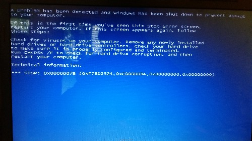

Na prenosnik hp compaq Presario CQ60 bi rad instaliral win xp pa mi žal nikakor ne uspe, ko vstavim cd z windowsi in ga zaženem pride do tiste točke ko napiše setup is starting windows nato se pojavi modro ozadje z napisom ki je razvidno iz pripete slike. Prosim za kakšen nasvet kako bi lahko uspešno namestil win xp. Hvala!

Žal ta prenosnik te možnosti nima, v biosu ni teh nastavitev.

Xp-ji nimajo ahci driverja. Poišči ga pod "f6 xp driver." Ko ga najdeš, potrebuješ USB floppy, ali pa program Nlite, s katerim integriraš driver v XP ISO.

Objavljeno: Ned Maj 15, 2016 9:46 am Naslov sporočila: |
Napaka je lahko povezana s strojno opremo, zato preveri, če je z diskom vse vredu.

Objavljeno: Ned Maj 15, 2016 11:15 am Naslov sporočila: |
damjango je napisal/a: |
Napaka je lahko povezana s strojno opremo, zato preveri, če je z diskom vse vredu. |
S57KSL je napisal vse potrebno!
Je pa tudi varianta XPji iz pašnikov, ki imajo že SATA gonilnike integrirane.

Objavljeno: Ned Maj 15, 2016 2:24 pm Naslov sporočila: |
http://news.softpedia.com/news/Install-Windows-XP-On-SATA-Without-a-Floppy-F6-47807.shtml
Treba je narediti kopijo instalacijskega CD-ja, vanjo vnesti gonilnik in jo zapeči na prazen CD.
Bolj ali manj vsi gugl rezultati (install xp sata) omenjajo program Nlite, s katerim je to možno storiti. Je pa potrebno kar nekaj "igranja" in "telovadbe".
Bistveno bolje bi bilo narediti Boot CD v stilu nekdanjih disket, ko je vsebino naložilo v pomnilnik in izpisalo: "Insert disk 2".
S prvim bi naložil SATA gonilnik, z drugim pa XP-je.

Objavljeno: Ned Maj 15, 2016 10:06 pm Naslov sporočila: |
Nekaj podobnega XP setup že ima, potrebujemo disketo z gonilniki. Deluje tudi USB disketnik, vendar le trije tipi le-teh.
http://www.ebay.co.uk/itm/1-44-MB-1-4MB-EXTERNAL-IBM-USB-IBM-FLOPPY-DISC-DRIVE-p-n-05K9283-13N6752-05K9283-/311545818754?hash=item488993ee82:g:0QIAAOSwU9xURX2H
Glede na support stran je chipset v tem prenosniku ICH9m.
http://support.hp.com/us-en/drivers/selfservice/Compaq-Presario-CQ60-Notebook-PC-series/3837670/model/3866422
Tale navodila navodila pa pravijo, da ima Presario CQ60 več možnih podobnih kombinacij chipseta.
www.hp.com/ctg/Manual/c02985882.pdf
Za točno določitev chipseta torej potrebujemo natančnejši podatek o tipu prenosnika (npr. CQ60-211DX). Ker je southbridge verjetno pri vseh enak, rečemo Googlu "intel ich9m xp driver f6." Ker je M$ nahecal proizvajalce čipov, da driverje skrivajo, ga na njihovi strani ne najdemo in moramo storiti kakšen korak več. Po prebranih nekaj straneh Googlovih zadetkov najdemo stran, ki omenja ime driverja f6flpy3287, ki ga spet posredujemo Googlu.
https://forum.toshiba.eu/showthread.php?40322-Xp-won-t-install-on-Satellite-A300-PSAGCA-with-the-AHCI-enabled&p=147039#post147039
Med prvimi zadetki se pojavi dolgo poznani portal, dolvlačenje gonilnika je sicer rahlo nenavadno, ga pa le dobimo.
http://www.driverguide.com/driver/detail.php?driverid=1601344
Zdaj lahko zaženemo Nlite in mu pokažemo ta driver in XP CD, sam imam pa USB floppy in pritisnem F6 na začetku inštalacije.

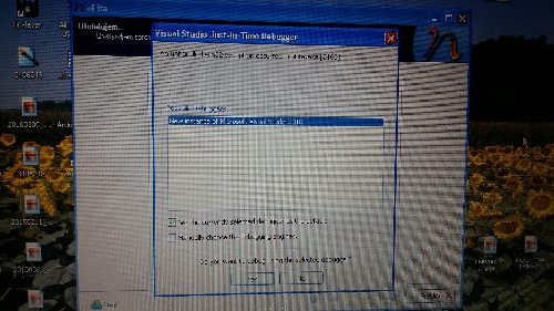

EDIT: Kod sem pričakoval, prva težava ki pa je najbolje razvidna iz slike.

Objavljeno: Sre Maj 18, 2016 12:11 pm Naslov sporočila: |
Zaženi Nlite še na drugem računalniku. ISO zapeci na RW CD, ker je navadno potrebna kakšna korekcija.

Objavljeno: Čet Maj 19, 2016 8:21 pm Naslov sporočila: |
Hvala za nasvete, na drugem računalniku pa je do kraja in uspešno posnelo cd, tako da so zdaj windowsi uspešno naloženi. Hvala vsem za nasvete in pomoč posebno tebi S57KSL!
