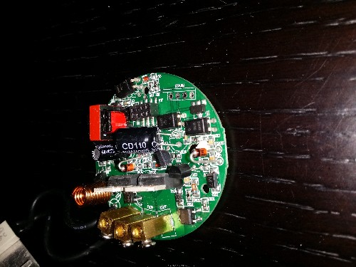

kupil sem neka kitajska stikala na katere sem hotel priklopiti svoje krmiljenje. Stikala so na dotik, kjer kapacitivni senzor nadzira pic. Ko zelim priklopiti kaj druga na 3V, se napetost sesede. Predvidevam, da je potrebno menjati kondenzator na AC delu. Lahko pa se tudi povsem motim. Smile Prilagam sliko vezja(malo je ze prelotano), pa bi prosil, ce lahko kdo vrze uc in predlaga resitev za zvisanje toka. Sedaj je tok omejen na okoli 1mA.
Hvala!

Imaš kapacitivni usmernik.
Res je kombinacija kondenzatorja in upora ti poda izhodno napetost pri določenem toku.
Išči po www za kapacitive power supply.
Pazi nase saj so lahko vse zadeve na PCB na fazi!

Imas kaksno idejo kaj potem pocne tisti mali trafo? Sicer ni vezan direktno na elektroniko, je pa vezan na triac...je to napajanje triac-a? Sicer pa verjetno je za napajanje zadolzen tisti modri 1kV 401 kondenzator?

bajta, težko je na podlagi te slike karkoli napisati, če vidiš tako zadevo prvič.

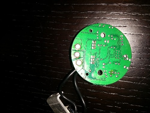

Dobro bi bilo (vsaj) prilepit še sliko spodnje strani.
Posnami električno shemo, potem pa lahko pametujemo.

Tisti mali "trafo" ni trafo ampak dušilka. Namenjena zmanjšanju motenj ki jih povzroča triak ob delovanju. Skoznjo teče cel tok, ki teče tudi skozi triak in breme.
Napajanju je najverjetneje namenjen rdeči kockasti kondenzator. Tisto modro je morebiti celo varistor - napetostna zaščita. Lako pa je res kondenzator.

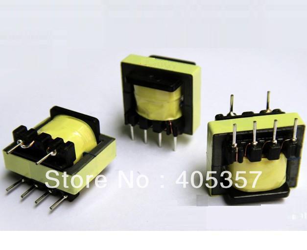

seveda razumem, da ni prilepljene shemi in vse potrebno, ker je zal nimam. Bom se spravil z voltmetrom zraven in poizkusil narisati. Se pa strinjam, da je takole na horuk res tezko kaj reci.
In na vezju ni nobenega rdecega kondenzatorja. Tisto rdece dejansko je trafo.
Nekaj podobnega, verjetno le po izgledu...
http://g01.a.alicdn.com/kf/HTB12MetKFXXXXXzXpXXq6xXFXXXV/LED-lighting-transformer-for-T8-T10-solution-AC-DC-switching-transformer-ferrite-core-transformer-inductors-common.jpg
Tisto modro ima oznake 401 1kV.
Popoldne poslikam par dobrih makro slik iz obeh strani. Hvala za dosedanjo pomoc! Smile

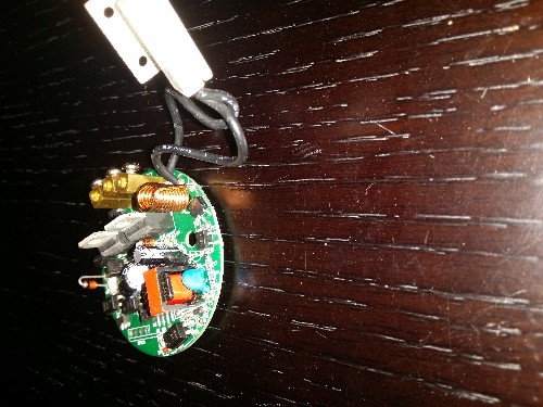

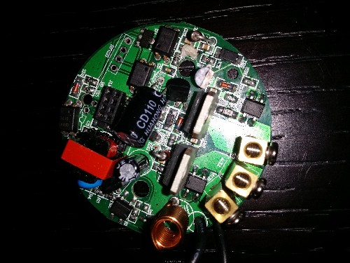

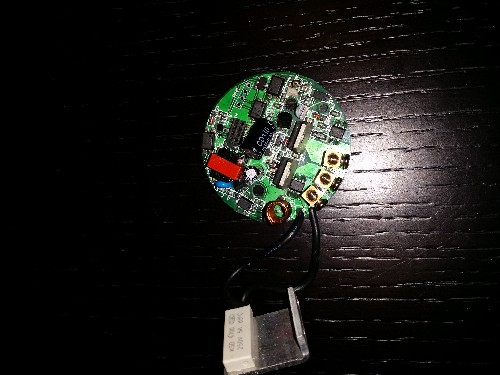

Prilagam se malo alik enega, ki je se "cel".
 Velikost datoteke:  2.52 MB
 Pogledana:  23 krat
 Velikost datoteke:  3.17 MB
 Pogledana:  14 krat
 Velikost datoteke:  3.23 MB
 Pogledana:  15 krat
 Velikost datoteke:  2.63 MB
 Pogledana:  17 krat
 Velikost datoteke:  3.07 MB
 Pogledana:  31 krat

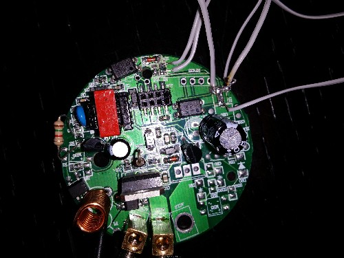

ima kdo kaksen namig, kako se lotiti tega? namrec, vezje je tako natrpano, da tezko pridem zraven s sondami. Edino kar mi pade na pamet je, da vzamem dol vse komponente in si jih popisem. Potem bi lazje sledil vezju. Ima kdo kaksno boljso idejo? Smile Se vedno sem izgubljen, sem pa vsaj shemo narisal tako dalec, da mi kapacitivni supply izgleda na sredini med triacoma (C10, R10 in ZD10).

Tole se mi zdi sumljivo. C10 izgleda premajhen, da bi zdržal omrežno napetost in poleg tega imel še smiselno kapacitivnost.

Na tvojem vezju napajalnik nimaš izveden s pomočjo kondenzatorja ( kapacitivni power supply ) ampak imaš miniaturni stikalni napajalnik (usmerniški mostiček, elektrolit, miniaturni trafo, tranzistor MJ13001 in še nekaj komponent ). Malo pobrskaj po netu, kako so zgrajeni taki miniaturni stikalni napajalniki.

Isto sem razmišljal tudi jaz, pa se mi zdi tisti elko premajhen.
Preveri, če je kateri elko za vsaj 350 V. Če je, potem gre verjetno res za SMPS. Elko na drugi strani pa je za izhodno napetost.

Fantje imate prav. Verjjetno be res mali switcher. Shemo imam ze skoraj dokoncano, tako da jo bom kmalu nalozil. Ima pa regulator Vin speljan iz dveh razlicnih virov. Enega direktno iz trafota, drugega pa preko optokoplerja direktno preko uporov...boate videli. Smile Hvala vsem za pomoc do zdaj. Javim update.
Edit: elkota sta en 16V in drug 10V. Tisti modri kondi pri trafotu je 400V in vrednosti 471.
47 x 10^1 pF = 470 pF
Torej gre mogoče za SMPS brez vhodnega kondenzatorja, glajenje na izhodu.
