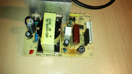

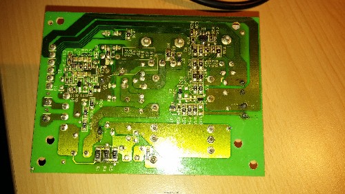

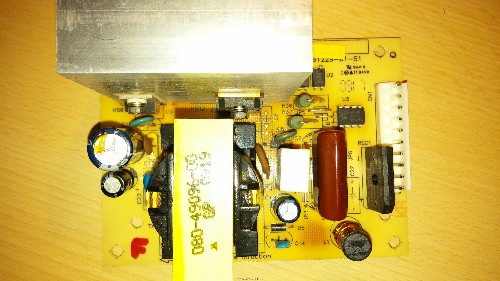

Sem kupil takega v okvari, tako da ne vem kaj se je dogajalo z njim in z baterijami je pa možno da je tako kot pravita.
Napako, ki jo javlja glede ventilatorja vsaj zaenkrat ne jemljem čisto reno ker imam občutek da nekaj ne deluje na napajanju, pa je lahko to potem posledica.
Napajalni del je na ločenem TIVu, njegov glavni element pa je tale čip: UC3842BN.
Par slik vezja.
Vsak predlog dobrodošel!

PrispevekObjavljeno: Sre Maj 18, 2016 1:32 pm    Naslov sporočila:   Odgovori s citatom
Mogoče za začetek zamenjate manjša 2 elektrolita.
Če se napajalnik oglaša potem je regulator UC3842BN delujoč.
