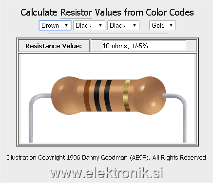

Je lahko. Tukaj klikni!
bdoctore
Pridružen-a: Sob 10 Okt 2015 16:26
Prispevkov: 38
Aktiv.: 0.32
PrispevekObjavljeno: Pet Avg 12, 2016 1:52 pm    Naslov sporočila:   Odgovori s citatom
in kaj pomeni ta zadnja črna?
Aktiv.: 32.96
PrispevekObjavljeno: Pet Avg 12, 2016 1:57 pm    Naslov sporočila:   Odgovori s citatom
Pomeni, da ni nič ničel.
 Velikost datoteke:  29.58 KB
bdoctore
Prispevkov: 38
Aktiv.: 0.32
PrispevekObjavljeno: Pet Avg 12, 2016 2:00 pm    Naslov sporočila:   Odgovori s citatom
se pravi da lahko kupim upor tudi brez te zadnje črne?
