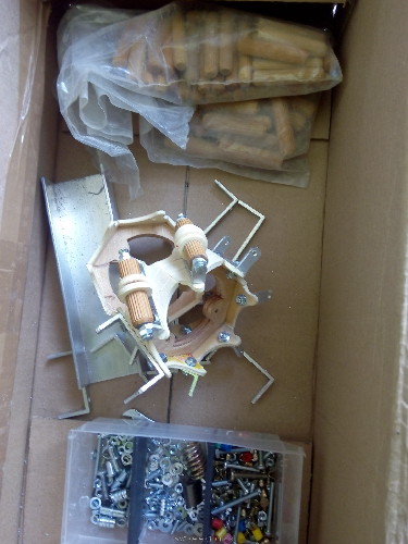

SMLU s spodnje strani z odprtim attenuatorjem:
Desno na pokrovu modula (oscilatorji) je eno dvojno kontaktno pero, za stopenjsko preklapljanje slabljenja, ki sem ga vzel iz attenuatorja za tisti del, ki ni več delal.
Na spodnji sliki se vidi kako je vse skupaj narejeno. Kontaktna peresa so gnana preko plastičnih vzvodov, ki so nataknjeni na osi motorčkov in desnega vzvoda (črni) enostavno ni bilo, levi (beli), pa je bil počen in ni čudno, da ni delalo!

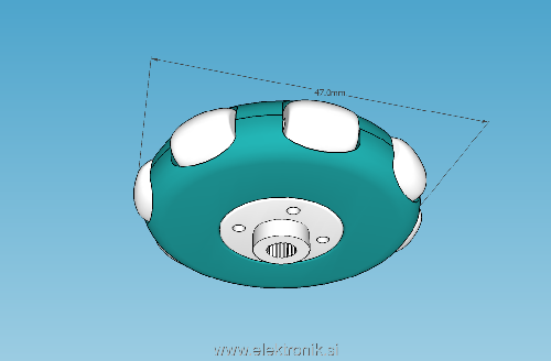

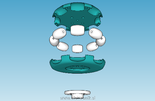

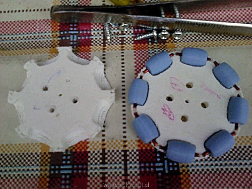

Mojster, rabiš eno podobno kolo? Bom z njim naredil enega "blesavega" robota (rabi eno samo tako kolo).

Brane, me prav zanima kakšen stvor boš naredil !!!
Lep pozdrav iz Kopra Rudi
Prispevkov: 7830
Aktiv.: 33.15
PrispevekObjavljeno: Pet Maj 06, 2016 10:48 am    Naslov sporočila:   Odgovori s citatom
Še ustvarjam (eno grdobo). Smile

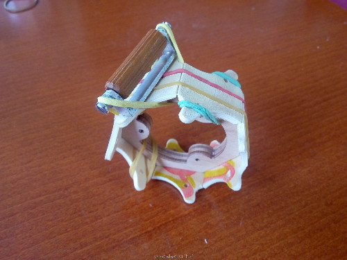

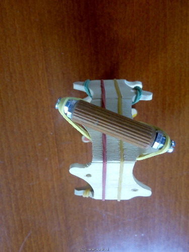

PrispevekObjavljeno: Pet Maj 06, 2016 1:52 pm    Naslov sporočila:   Odgovori s citatom
Lepo kolo. Če bi tako kolo imeli avtomobili, bi lahko parkirale tudi "ble...e babe.
Meni gre bolj počasi......kolo je "bukovo". Angel

Prispevkov: 7830
Aktiv.: 33.15
PrispevekObjavljeno: Pet Maj 06, 2016 1:58 pm    Naslov sporočila:   Odgovori s citatom
solomojster je napisal/a:
Ideja pa odlična! Applause
Tisto moje sestaviti je pravi ! Malo morje drobiža, ki ga je treba sestaviti. Osem osovinic, osem valjčkov in dve stranski plošči v kateri moraš vsak del pravilno postaviti. Potem pa kihneš in "Jovo na novo"! Zamisel je dobra, sestavljanje pa d'oh!

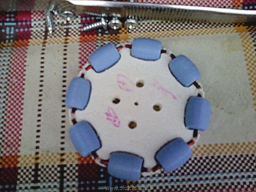

Tako izgleda pred postavljanjem druge polovice kolesa. Pri postavljanju druge polovice pa ti pobegnejo osovinice ( Fi 1,2mm x 12mm) iz ležišča. Pa jovo na novo... d'oh!
