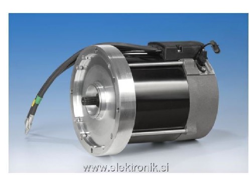

Sicer je ena podobna tema res že odprta, a tam se je pogovarjalo o majhnih površinah, sam pa moram namestiti hladilnik na cca 12dm2. Namreč tudi prisilno zračno hlajenje motorja ni dalo zadovoljivih rezultatov, tako da sem sedaj naredil oz izdelujem vodno hlajenje. In na ohišje motorja moram pritrditi home made bakren hladilnik.
Ker pa je to home-made, ni idealno ukrivljeno po radiju motorja. S čim zapolniti morebitni zračni prostor med plaščem motorja in hladilnikom?

Uroš, hlajenja tega motorja si se lotil povsem narobe. Dodaten plašč iz pločevine in posledično velika količina termično prevodne paste sta zelo slaba rešitev. Tudi sama konstrukcija motorja je takšna, da ne omogoča enostavne izvedbe dodatnega vodnega hladilnika (vijaki s katerimi je motor sestavljen). Za kvalitetno izvedbo bi dodaten hladilni blok moral biti strojno izdelan. Struženje, rezkanje... Sam bi izdelal hladilni blok iz štirih segmentov, ki bi nalegali na ohišje motorja med vijaki. Vodo skozi segmente bi napeljal podobno kot je to narejeno pri orodjih za brizganje plastike.

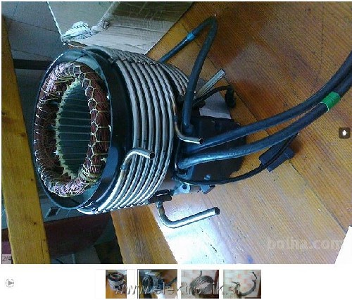

Upam da res ni povsem narobe. Namreč, na bolhi se prodaja hladilnik iz rosfrai cevi.
Samo cena ni zanemarljiva. Narejen pa je tudi rezkan model zračnega hladilnika točno za ta model. Cena je nekoliko ugodnejša (cca 300€). V obeh primerih pa je pri meni težava v montaži.

Je pa tako, da motor prenese temperature do 140stC. In pri 140stC se pri prisilnem zračnem hlajenju kar hitro ohladi (nekaj minut) na 100st. (velika temperaturna razlika glede na okolico)
Če pa bo vodno, pa čez 100stC ne bo smelo iti, sicer bo parni stroj. Tu je pa že 40stC manjša razlika.

Uni iz Bolhe prodaja buče! Naj mi razloži zakaj le ni fotografiral sestavljenega motorja z nataknjenimi hladilnimi cevmi. Ker ga je potem nemogoče sestaviti! Poglej koliko je prostora med ohišjem statorja in vijaki, ki držijo ohišje motorja skupaj. Tako na oko bi rekel največ 2-3 mm. Cevi pa imajo premer vsaj 6 mm. Rostfrei cev, spet neumnost. Aluminij ali pa baker je edino primeren. Pa še ena težava. Termični stik takega hladilnika z ohišjem statorja je praktično točkoven, torej zanič, cena pa zlatarska.

Pozdravljen - tale hladilnik je prava smer vendar je napačno narejen oziroma ga pol manjka.
V službi naročamo (drugi oddelek) take srajčke za 50kW motorje za izvenkrmne motorje.
Pri tebi je težava ker je kontakt med valjem motorja in cevjo samo točka . Torej naležna površina je minimalna in tega ne bo rešila nobena pasta.
po sliki sodeč je cev iz SS - take uporabljamo tudi mi zaradi slane vode kot hladila.
Ni enostavno čeprav se da to doma narediti je da cevi vstaviš v kalup in zaliješ z tekočim aluminijem. Najenostavneje je to da ti cevi zalije livar. Morajo pa biti seveda spoji SS 100%
motor je pa tak ;cevi so 1/2'' rabiš t.i'' masni tok'' pa si preračunaj hlajenje.

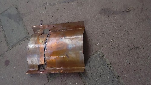

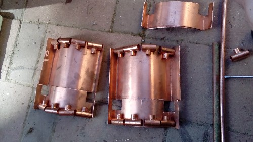

Ne, slika zgoraj je iz bolhe, sam nimam namena narediti na tak način.
Naredil bom plašč iz štirih delov iz Cu pločevina 1mm,nanj pa bom nalotal Cu cevi (kot so za centralno napeljavo) fi 12 oz fi15 mm. Te štiri dele bom na spojih ojačal z ploščatim železom in jih med seboj združil z vijaki M6 ali celo M8, na vsak spoj 3 vijake. Enakomernost pretoka bom poskusil urediti s tem, da bom določeno cev nekoliko stisnil. Cevi bodo cca 3-5 cm narazen, mislim pa da se bo tudi po 1mm Cu pločevini preneslo kar nekaj energije do vode.
Bom pa naletel še na en problem in sicer črpalka, ki jo imam je samo za temperature do 60stC in pretok 3l/min.
Bi pa prosil, če mi lahko nekdo preveri naslednji izračun.
Specifična toplota vode je 4200J/kgK. To pomeni da bom za segrevanje vode iz 50stC na 95stC potreboval 189kJ energije. Črpalka zmore 180l/h. Potemtakem je to 34,02MJ/h. In če je 1J = 1Ws potem je to 9,45kWh. Toplote pa bo največ za 4kW.
Potemtakem bi ta pretok moral zadostovati in bo problem samo v temperaturi vode, ki bo verjetno tudi v povratnem vodu več kot 60stC?

če bi se že lotil na tak način , sestavljati srajčko potem bi moral cevko po srajčki položit nekako tako kot se dela talno gretje .
Ključna je debelina pločevine to pa zaradi prehajanja toplotnih silnic zato srajčka enostavno mora biti zadostno debela ( na FE smo grafično računali prehajanje toplote znotraj kovinskih plasti samo sem pozabil kako se metoda imenuje ).
Ko boš tvoj sistem dal na termalno kamero bo srajčka žgala belo , medtem ko bodo palice modre.
Glej motor stane toliko , popravljati napake je najdražje in najzamudnejše potem pa se odloči . Motorj pa se precej segrevajo na testirni zavori in izkoristek mu ob segrevanju pade
