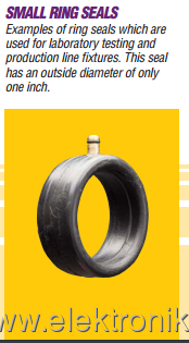

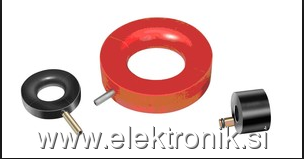

Že dalj časa za hobij projekt iščem napihljivo tesnilo (Inflatable seal).
Poenostavljeno povedano iščem kot nekakšno mini zračnico za v pnevmatiko. Res majhno, saj naj bi bil premer maksimalno le nekaj centimetrov.
Primer:
https://www.youtube.com/watch?v=u8u542sObBs
Kot je prikazano v videu, zunanja stena radialno napihljivega tesnila bo fiksirana na ohišje, ko pa tesnilo napihnemo, mora notranji radij objet in stisnit tulec, ki je premera 2.5cm.

Zanima me torej, če kdo pozna kje bi se dobilo karkoli podobnega slikam in videu zgoraj.
Najlepša hvala vsakemu za kakršne koli predloge.
