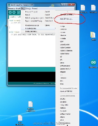

PrispevekObjavljeno: Ned Maj 01, 2016 5:23 pm    Naslov sporočila:   Odgovori s citatom
Kam in kako si knjižnjico inštaliral?
Ja, knjižnjica iz FTDIjeve strani na novih verzijah Arduina ne delajo, vzrok za to je opisan tukaj.
Torej, pobriši tisto kar si inštaliral v okolje Arduina in inštaliraj knjižnjico iz priloge.
Knjižnjico lahko intaliraš iz Arduino IDE okolja (Skica->Include Library>Add .ZIP)., kot se vidi iz spodnje slike.
 Velikost datoteke:  86.6 KB
FTDI_140_FT800_Arduino16.zip
 Ime datoteke:  FTDI_140_FT800_Arduino16.zip
 Velikost datoteke:  27.44 MB
 Downloadano:  0 krat
Nazadnje urejal/a Jaka57 Ned Maj 01, 2016 6:09 pm; skupaj popravljeno 1 krat
