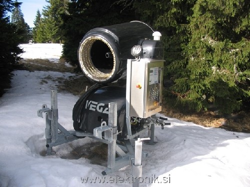

ecobra je napisal/a:
Z aksijalnim ventilatorjem ne dosežeš niti tlaka, niti podtlaka.
Pri 15 kw ventilatorju, ki piha 150km/h je razlike v tlaku minimalno.
Prosim, da si pogledaš kakšen datasheet od ebmpapst ali kakega drugega proizvajalca ventilatorjev (npr. klima Celje) in v diagramih pogledaš enote. Med drugim boš videl tudi enoto "Pa" Paskal.
Se ti ne dozdeva, da bo nekdo ki razvija in izdeluje takšnele "puhalnike" dovolj dobro vedel o čem piše??
