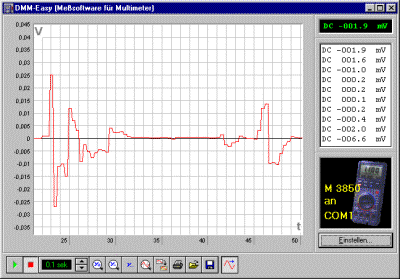

Meni pa tale tale reč čisto spodobno deluje. Imam sicer Voltcraft 3890D, ki pa se od metexa razlikuje samo po ohišju. Res pa je, da nisem nikoli uporabljal originalnega softvera, ampak DMM-Easy
(angleško verzijo) in pa profilab expert, kjer povezava deluje čisto zadovoljivo.

Tudi jaz uporabljam "profilab-expert" in sem zadovoljen!
Če želiš ti naredim "exe" za tvoj instrument,vendar mi moraš povedati kaj želiš?
dmm_easy.zip
Tukaj je vzorec!Zip spremeni v EXE,ker drugače ne gre preko neta!

oversc0re in zoki hvala lepa za informacijo za software profiLab. Tudi sam sem snel demo verzijo in sicer DMM-profiLab 4.0 (omogoča 3 minutno simulacijo) in z mojim M3850 zadovoljivo deluje.
Še link: http://www.abacom-online.de/uk/html/demoversionen.html
