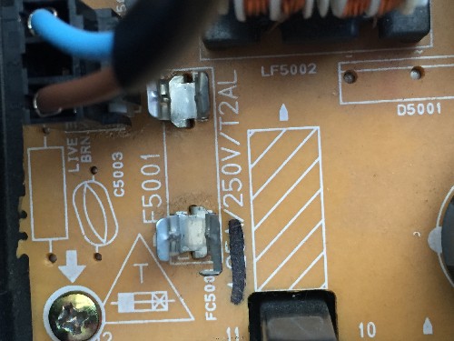

Zivjo!
Mi lahko prosim kdo napopa povezavo do varovalke, ki jo moram kupiti za videorekorder na sliki?
Sicer sem ze kupil 1A 250V in tudi 2A 250V, vendar mi ob priklopu na elektricno napajanje varovalko vedno takoj skuri Smile
Iskal sem 1.25A 250V, vendar obstaja veliko razlicnih..
Prav tako me zanima kaj pomeni oznaka T2AL?
 Velikost datoteke:  1.26 MB
igo
Prispevkov: 3641
Aktiv.: 16.00
PrispevekObjavljeno: Tor Jun 21, 2016 9:00 pm    Naslov sporočila:   Odgovori s citatom
Varovalka se ne skuri iz čistega dolgčasa, ampak je okvara drugje.
Običajno se take naprave priklopi na napajanje preko klasičnih žarnic na žarilno nitko. Če žarnica sveti na polno, je naprava v kratkem stiku, nato pa se išče vzrok.
Pripni fotografije celotne plošče zgoraj in spodaj (ali vsaj zgoraj), in celotnega videorekorderja, da se okvirno vidi, kaj se da na daljavo storiti.
LP, Igor

T2al je tip.
Ce ti skuri 2 A varovalko, potem isci vzroke, zakaj ti jo skuri, ne pa kupovat novih varovalk.
Vstaviti moras tako varovalko, ki je predvidena, ne pa vecje! Lahko pa das noter varovalko, ki prenese manjso jakost toka od nazivnega.

To je sicer počasna varovalka (slow fuse) ampak kot so že povedali predhodniki najprej preveri kje imaš stik, da ti kuri varovalke. Točen model VR ?
Daj slike, razpiši se !
