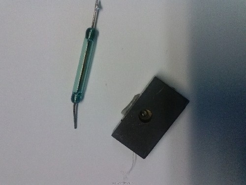

Že leta mi kar dobro dela alarmno-krmilna naprava na hiši.
Kot senzorje, ali so vrata, okna odprta ali zaprta, sem uporabil Reed kontakte na okvirjih vrat ali oken in permanenetni magnet na okenskem/ vratnem krilu.
Zadeva je do danes, torej že leta, delala v redu. Danes pa sem prišel v hišo in našel odprta vrata, ki jih naprava ni zaznala in ni dvignila alarma. Seveda sem šel takoj gleda log, ki ga naprava piše na SD kartico, in tam je lepo dokummentirano: vrata so bila zaprta.
Torej je bil Reed kontakt sklenjen, četudi je bil magnet odmaknje od njega.
Razlago poznam: kontakti so tudi iz feromagnetneta materijala in le ta se sčasoma namagneti in imajo dovolj magnetizma, da ostanejo sklenjeni brez zunanjega magnetnega polja. Vendar sem smatral, da se to tako redko dogaja, da se pri meni ne bo zgodilo.
Za reed kontakte sem se odločil, ker so majhni in skoraj nevidni.
Kakšne izkušnje imate vi, in kakšne senzorje v ta namen uporabljate vi?

Meni je iz enakega razloga kar konkretno poškodovalo en stroj, ker je program zaznal, da je podajalnik že dosegel cilj v trenutku, ko je komaj speljal iz izhodišča. Izhodiščni senzor ni bil več aktiven, ciljni pa že (oziroma še vedno od prejšnjega cikla).
Odtlej programe pišem tako, da se to ne more več zgoditi.
Mehanski ukrep pa je tak, da odtlej tudi vse senzorje na pnevmatskih cilindrih obrnem za 45° glede na predviden položaj pritrditve. Očitno so potem silnice "ravno prav postrani", da se drobovje vsakič sproti razmagneti, ko se magnet umakne.

pri reed stikalu je pomembno da ga tudi pravilno postaviš sicer lahko slebo deluje
(preverjeno z glavoboli na potapljaških lučeh kjer je praviloma malo prostora)
poglej si prilogo
http://www.hamlin.com/specSheets/AN104.pdf
še ostala dobra literatura pa je tu
http://www.hamlin.com/technical-detail-reed-switch.cfm
sedaj vglavnem uporabljamo hallova stikala

Glede na ta dokument, imam pravilno postavljene magnete pri reed senzorjih.
