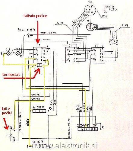

V priponki je tipična shema štedilnika na dve grelni plošči in pečico, ki ima zg. in sp. grelec (GZ in GS).
Ko obrneš druga dva gumba (S1 in S2), ki sta za vklop el.grelcev/plošč/rink potem zagori tudi rumena tlivka (SL2). To praviš, da je ok.
Ko obrneš stikalo pečice (SP) na prvi izbor, ki ima navadno simbol za lučko, bi se morala vklopiti v pečici žarnica in ko nadaljuješ z obračanjem gumba ali se vklopi rdeča tlivka (v načrtu SL1)?
Če žarnica ne sveti potem ne pride faza na stikalu pečice (SP), (glej rumene linije) iz kontakta P2 skozi na kontakt 4 in naprej na termostat ter ob zasuku na višjo temp. nato skozi njega na oba grelca in rdečo tlivko SL1.
Še 1x preveri, če imaš sploh fazo na stikalu pečice (v načrtu P2).
Seveda preveri tudi žarnico v pečici, če je ok.
