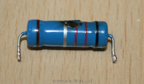

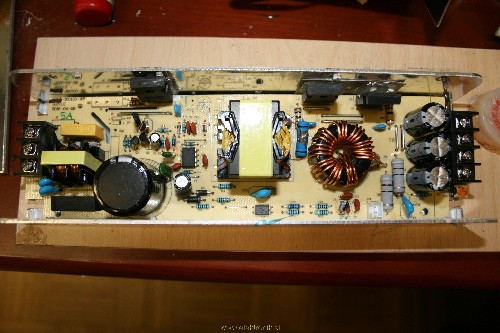

dobil sem en napajalnik switcher, ki je na začetku deloval ok, potem pa sem samo s prstom potolkel na rahlo po njemu, ker je ventilator nekaj brnel in je počilo in konec.
Nakar odprem zadevo in nikjer ni bilo videti nič zažganega, samo pri enem tem močnostnem transistorju je bilo zelo slabo prispajkano in sem predvideval da je "hladen lot" to zadevo pospajkam in zamenjam varovalko na vhodu napajanja na 220V in priključim.
Tokrat je še bolj počilo in nekaj zadev je celo razneslo ima kdo kako idejo kaj bi lahko bilo?
Elemente bom zamenjal, samo tale vrednost upora mi ni jasna?
Pa seveda kaj bi lahko bilo narobe?

Upor (črna=0, rdeča=2, rdeča=2, srebrna= x0,01, rjava=1%) bi bil, če je tisto srebrna in ne siva črta, po 5 barvni lestvici potem 0,22 Ohm, 1% tolerance in od oka 2W.
Povej točno oznako tega switcherja, če se najde morebiti kaka shema.
Iz slike se ne vidi točne oznake čipa (dil-8) in opto-couplerja, ki sta na plati, morebiti tudi pod njo, ter oznake močnostnih tranzistorjev-mosfetov/diod?
Je bil ta skurjen upor na primarju ali na sekundarju pcb-ja? Sicer se na sliki vidi ta moder upor, da je na desni strani zraven transformatorja, ampak je že odspajkan.
Če je odneslo varovalko išči vzrok najprej na primarju, torej pregled graetza, mosfetov, diod...
oznaka je v levem kotu zgoraj, spodaj je samo še tole 1P02874A1.
dil 8 je UC3842
optocopler FL817C
transistor S58550
ta velik W12NK90Z
shotky STPS40A100C

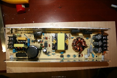

upor in varovalko sem dal nazaj in je na sliki

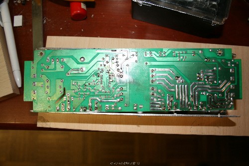

še slika od spodaj, tam ko je od fleša svetlo je tudi skurilo eno povezavo.
