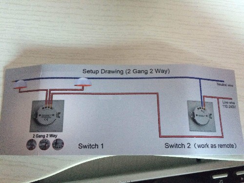

Pozdravljeni, nabavil sem touch stikala in dobil sem dve stikali, kateri imata na zadnji strani in out, ter druga ima L in N. Sedaj pa me zanima kako naj povežem tole. Imam dva kabla pri stikalu.. tukaj je faza rjava in moder kabel. Če razumem prav dam fazo v L in modrega v N. Na drugo stran imam povezan tri žilni kabel, kjer sem potem povezal v IN rjavi kabel in modrega v out. Sem pa jih zvezal pol skupaj na prvem stikalu obe Fazi in oba nevtralna. Verjetno sem naredil nekaj narobe saj stikali gorita 5s in potem ugasneta.
vezava pa je narisana tako

Saj imaš narisano, kako in kaj.
Fazo, kakršnekoli barve že imaš, daš v L, na obe stikali.
Nulo daš v N, v prvo stikalo. (na sliki desno)
Iz drugega stikala gre vodnik (kakršnekoli barve že imaš) na luč-i, drugi konec iz luči na Nulo.
Mogoče to lahko narediš tudi pri prvem stikalu, vendar je slika slaba. (pa pripni jo na forum, da te admin ne okrega) Smile

Hm tu imam potem problem. Problem je da ne morem priti do doze.. Tako da verjetno vse skupaj odpade. Namreč delal sem knauf strop in sem potem jaz dodatno potegno kabel iz ene strani na drugo stran...
Imam pa tidve stikali ... http://www.superstrela.com/led-svetila-in-ostala-oprema-za-domove-gostinske-in-poslovne-objekte/vecfunkcijska-led-stikala-zatemnilniki-krmilniki/vgradno-stensko-kristalno-crno-led-stikalo-na-dotik-touch-enopolno-230v-menjalno.html

Do sedaj sem imel samo eno stikalo. Tako da imam tu samo dva kabla. Potem sem jaz napeljal en kabel od tega stikala na drugo stran sobe če me razumeš. In sem potem pusto tako. Sedaj pa sem nekaj renoviral in sem mislil da če nabavim križni stikali da bom potem lahko tu zvezo. Ampak verjetno ne gre ne?
Zvezal sem obe fazi v L in In , ter potem nevtralnega v N in Out. Saj zadeva deluje, lahko prvih 15s prižgem na tej strani in ugasnem na drugi strani. Problem nastane po 15s, potem se kar stikalo neha odzivat.
